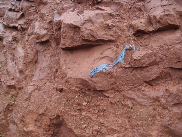

只看该作者 12楼 发表于: 2010-11-17
走向与路基本平行,这种地层一般是缓倾,明显的陡倾角为裂隙,砂岩一般就是陡倾角裂隙发育尤其在浅表部

回 4楼(lh515) 的帖子
据我所知,奥陶系属于地质年代中较古老的地层年代,经过几十亿年到现在不可能还会是沉积岩,早就经过地质构造作用变成变质岩了,要么是你把地层年代搞错了,要么根本就不是奥陶系的,我更倾向于后者,因为从出露地表的岩性上看,应该不会是变质岩,可能会是泥岩,也有可能是灰岩。你说的要看的岩层面根据地质学知识有很多种划分层面的分类方法,你可以找本地质学(构造地质学)来看看,说的很详细,对你会有帮助。

回 楼主(lh515) 的帖子
补充点,图片第二张边坡属于不安全边坡,如果是公路边坡的话,岩体节理发育,会有块石滚落,对行人和车辆安全构成影响,而且图上的挡墙高度不够,起不到多大的拦石效果,最好是采用被动支护的钢筋网,不影响景观,效果也很好。

只看该作者 16楼 发表于: 2010-11-23
第二张倾向坡内,整体安全,注意防风化掉块!

只看该作者 17楼 发表于: 2010-11-24
第二幅倾向与坡面相反,安全,节理发育,可能偶有错落、掉块。

只看该作者 18楼 发表于: 2012-03-28
第二张是反倾,安全的

只看该作者 19楼 发表于: 2012-03-28
看层理就能判断

只看该作者 20楼 发表于: 2012-03-28
第二幢其实结合区调资料最好,有时裂隙太发育了,图片上看起就象层面,不过到现场一眼就看得出来。
