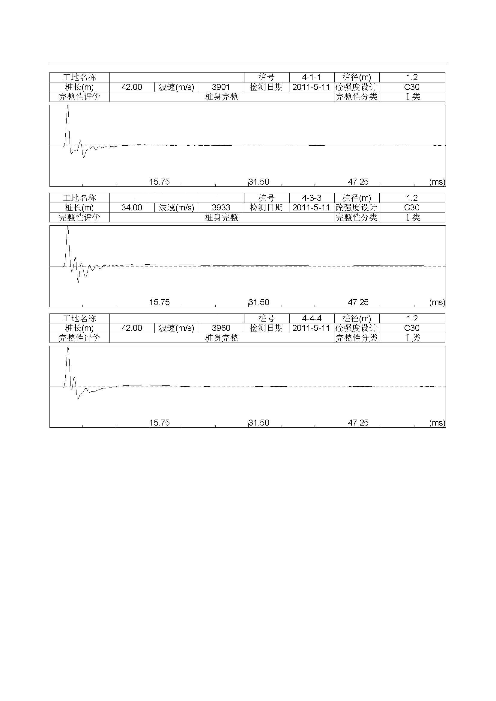

桩顶扩径啦,哈哈

基本上是完整的,可以不判缺陷的

应该是浅部扩径吧?再多上几张图看看

这几个信号如何?

桩头浮浆厚不是这样的波形,频率应该很低。建议多测几个点,如果还是这样的波形,说明桩浅部有缺陷,桥桩可判为三类桩。

浮浆过厚不是这样的波形,频率应该很低。建议多测几个点,如果还是这样的波形,桥桩的话可判为3类

又对桩身浅部做取芯,芯样未发现缺陷。不知是何原因,请高人指点,还有哪些没有注意到得地方。

不是浮浆过厚的波形,浅部有问题,取芯不是检测单位的事情吗?怎么施工单位来做呀?就算是委托施工单位取芯的话,你人也要在现场看的

将桩头浅部凿掉1.0米,重新检测

桩浅部扩径

曲线问题不大。
如果心里没底就开挖看看。

桩顶浮浆太厚
