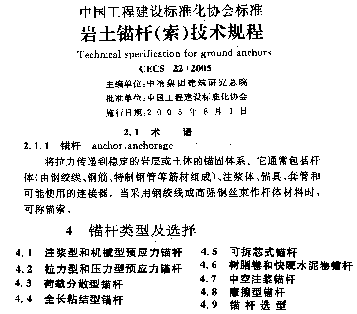

锚索是锚杆的一种形式,只是张拉介质不同,锚索以钢绞线为主,锚杆多为高强度精轧螺纹钢筋为主

        杆有刚度,索具柔性。矿山工程中使用很多,锚杆有竹、木、钢筋、钢管等制作,锚固方式各异,可加或不加预应力。锚索可采用钢绞线、高强度钢丝束或废旧钢丝绳做杆体,承载力较高,杆体较长。

在国内,一般情况下,锚索是需要施加预应力的,因此它是主动受力,多应用于已出现变形或对变形要求严格的工程部位;锚杆则一般不施加预应力(有时也会施加很小的预应力),因此它是被动受力,只有当被锚固岩土体发生一定变形时它才发挥锚固力。此外,锚索长度一般在20-50米,锚杆则不到20米。 f?5A"-NS
在国际上,锚索只是锚杆的一种类型。
