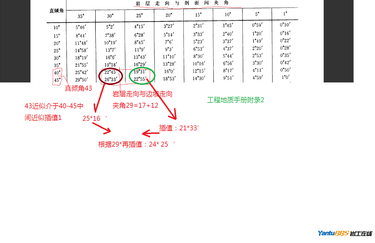

查工程地质手册附表里有真倾角和视倾角的换算  很简单的  不用计算  参考书上的结题太麻烦

岩层的真倾角43度,真倾向287度,剖面方位348度,???

tanA=tan43*sin29,,,A=24.333°

请问下那个角度为什么等于29°了啊!!!sin29

非常感谢 可惜你查的是岩层走向与边坡走向的夹角啊?题目问你的是岩层走向与垂直边坡的剖面走向的夹角啊??
