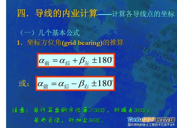

只看该作者 21楼 发表于: 2013-09-10
10、方位角计算,应该为150度
这个也不对,不是简单的两个角相加,
题目给出方位角AB为60度,角BAC是左角,求直线AC的方位角,
应用方位角的计算公试:60+89+180=329度
