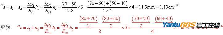

只看该作者 20楼 发表于: 2015-01-18
P162页:3-80[2004上午10题],计算附加沉降量:

只看该作者 22楼 发表于: 2015-01-18
从20楼和21楼提出的问题可知:一本通要认真一点,概念不能混乱。毕竟你面对的对像是要参加注册岩土工程师考试的坛友,坛友理解能力有不同层次,虽然这两道题答案无误,但这让初学者会很苦恼。希引以为戒!!!
