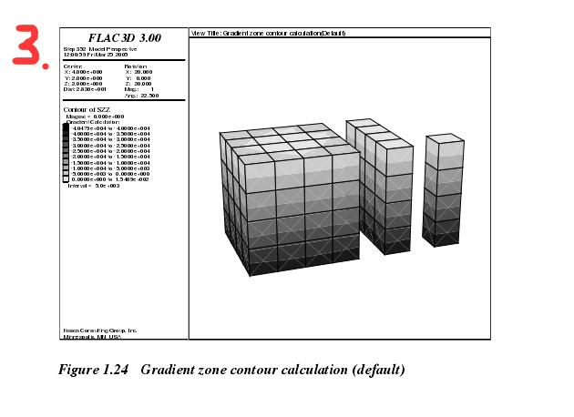

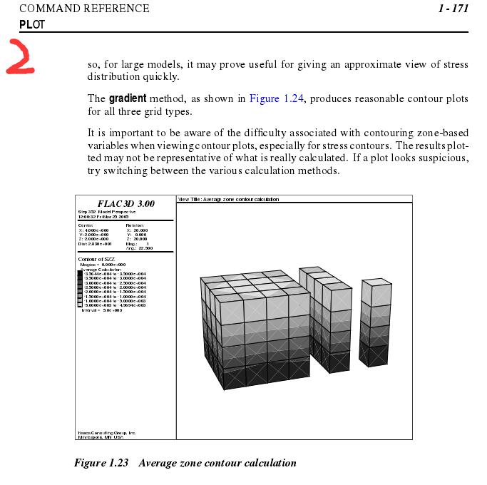

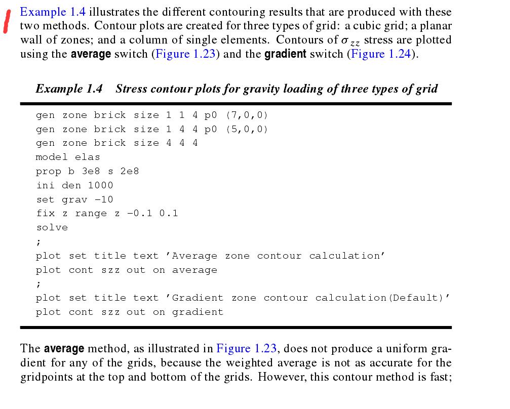

plot    con    szz    gr这一句是什么意思,求解释,5.0里运行到这里出错

gr应该是梯度gradient吧,按梯度显示szz的应力云图,比较精确。
看手册原文介绍:
邮箱:blzhu@buaa.edu.cn ,欢迎交流!
