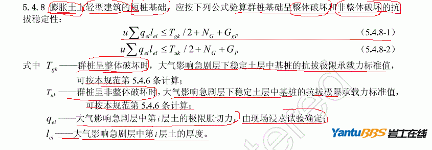

轻型建筑是指什么?
离线Evan1860
793
16218
只看该作者 14楼 发表于: 2016-02-02

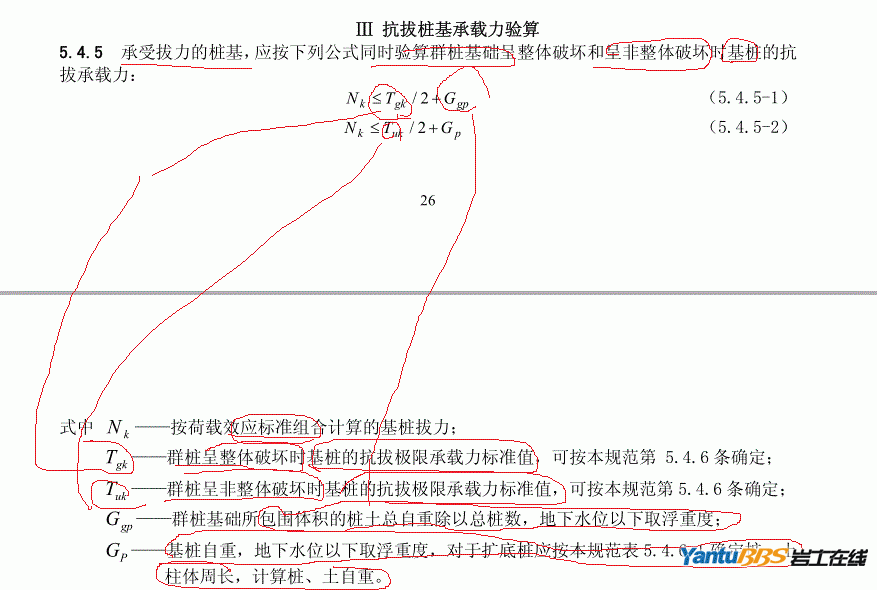

楼主,你说的那两个公式中,不等号的右边是指单根桩的抗拔承载力啊,那么不等号左边自然就是单根桩所受到的冻胀力或切胀力吧,所以不等式左边的u自然也就是单根桩的周长喽
淡看俗尘浅眉梢
62135
434606
5195
只看该作者 15楼 发表于: 2016-02-02
各类轻型建筑,包括旅游别墅用房,书报亭,商亭,办公用房,公共建筑设施及野外作业可拆卸式的集装箱活动房。
离线pmghy1988
65
157
只看该作者 16楼 发表于: 2016-02-02
回 Evan1860 的帖子
Evan1860:楼主,你说的那两个公式中,不等号的右边是指单根桩的抗拔承载力啊,那么不等号左边自然就是单根桩所受到的冻胀力或切胀力吧,所以不等式左边的u自然也就是单根桩的周长喽 (2016-02-02 09:24)
还要除以桩数,参考5.4.6-2,我没说清楚
62135
434606
5195
只看该作者 17楼 发表于: 2016-02-02
什么是短桩
根据北京市建筑细则中规定:端承桩最小长度为3米,而且L/D应大于3,摩擦桩长不宜小于6米,长度小于6米桩为短桩;长度小于3米的桩为墩,墩基础的计算方法见;建筑地基基础规范条文理解与解释可按深基础设计;至于长桩到目前还没有找到具体量化数据!
62135
434606
5195
只看该作者 18楼 发表于: 2016-02-02
地基规范中规定桩长不宜大于40m,以上这些就为我们划分桩长的范围提供了依据.
那可不可以这样来划分:桩长在3-6m为短桩,大于6m为长桩,小于3-6m且D/L小于3的桩为墩基础,墩基础按一般深基础设计?
62135
434606
5195
只看该作者 19楼 发表于: 2016-02-02
群桩的整体破坏和非整体破坏
和基桩和单桩区别?
62135
434606
5195
只看该作者 20楼 发表于: 2016-02-02
所谓群桩就是桩与桩之间的距离相对较小,简单通俗的理解就是一群桩。群桩中的任意单桩均是基础桩。
基桩和桩基的区别?
基桩:桩基础中的的单桩。
桩基:由设置于岩土中的桩和与桩顶连接的承台共同组成的基础或由柱与桩连接的单桩基础。
基桩是建筑结构中的一个专业术语,要弄清楚其含义,必须明白什么是桩基础、群桩基础和单桩基础。
