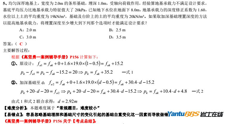

[考试信息]案例下午5题有疑问?题中地基承载力特征值应为fak [复制链接]

大家要团结呀,此题是个争议题啊!

说这道是争议题的,多半都是外行,自己也没有真正干过勘察。  此题既然给了你基础底面压力,你还在说pk与fak比较,那你是不是傻?!  规范给的是pk与fa比较,自己理解不透彻而已!  地基承载力,修正后的地基承载力,是有区别。 但是通常勘察设计行业内提出:地基承载力,可以是修正后的地基承载力。不知道的,一般是自己没有真正实践过,基本都是外行人员。

楼上的,地基承载力特征值就是fak,看一下建筑地基规范吧,我做勘察15年了,我是外行?

你这是概念错误啊,还说我外行。fak:地基承载力特征值,fa:修正后地基承载力特征值

你和本行的说的时候,人家问说柱荷载多少,你说承载力多少,你说的默认就是修正后的。  再说了,此题已经说了基底压力,你还在说要用fak,只能是自己傻。

规范是很严谨的,是什么就是什么,请问一下地基承载力特征值是什么?答fak
你是按自己的思维理解,这是考试不是和他人在交谈,交谈措辞可以有些粗糙,可以理解,但考试很严谨的要考虑一大堆的因素,更何况按fak计算有答案,此题极有可能是坑题,有一部分人掉进去了。

怎么我做的那么混乱,我是0.92,然后+1,得到1.92m,选了A

呵呵,说这题错就有点挑刺了,虽然我觉得砖家老出错很可恨。好好看看题目吧,怎么理解都不可能是不修正的,最后还问通过加深埋深来提高地基承载力,照你说还是提高fak了?这怎么提高?靠不同埋深fak不一样吗?那怎么计算?

题目中告诉你了,比地基承载力特征值大20kpa,又告诉你了地基承载力的深度修正系数为1.60,这就确定为地基承载力特征值是fak,地基承载力为fa啊!
岩土层地基承载力特征值fak是不变的
