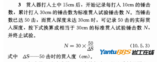

《岩土工程勘察规范》10.5.3中指出:当锤击数已达50击,而贯入深度未达30cm时,可记录50击的实际贯入深度,并按对应算式换算。

这个情况我遇到过,你应该是没有做筛分吧?一定要取样做筛分!像你这种情况应该是中砂!  Um 6}h@>
砂肯定是打标贯,如果真的是细砂,你不打标贯没办法评价沙土夯�
