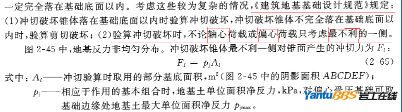

cqy20020625:[图片]
(2017-12-09 23:53)
此处很明确规定:验算。验算和求取基础的抗冲切承载力,是两码事。 此处你书上已经说的很清楚,Fl的定义只是最不利一侧的抗冲切承载力,注意只是一侧!  实际基础破坏的时候,最不利一侧首先达到破坏,但是破坏之前,其余面不可独立!共同受力。所以1000是远远不够的。

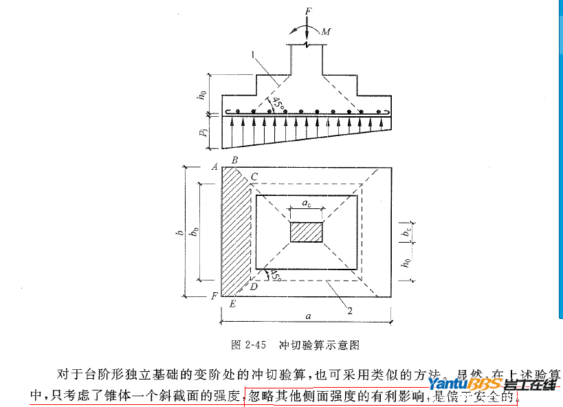

验算本来就是取一侧冲切面上的净反力,为什么还要说”忽略其它侧面强度的有利影响”?您认为这句话是废话?显然不是,这句话的意思就是针对不等式右边,定义一个面的抗冲切承载力代表整个基础的。

cqy20020625:验算本来就是取一侧冲切面上的净反力,为什么还要说”忽略其它侧面强度的有利影响”?您认为这句话是废话?显然不是,这句话的意思就是针对不等式右边,定义一个面的抗冲切承载力代表整个基础的。 (2017-12-10 00:20)
忽略其他面的影响,这句话你仔细想想,到底是为了计算该面的假设条件呢?还是其余面真的都不要计算了?
这本书很好,但是要读懂并不难,而是有些人没有读明白和深层思考理解,又不愿意承认罢了。
就事论事,你的截图的条文理解为:验算取一个面,且该面验算的时候忽略其余面对该面有整体性约束的影响,但是必须明确的是,并不是其余面不用计入了,验算和求取承载力,有关系,但是二者不等同。基础的冲切力和抗冲切承载力,都是针对基础而言,不能用一个面进行替代,一个面只是比较和验算!

346411078:忽略其他面的影响,这句话你仔细想想,到底是为了计算该面的假设条件呢?还是其余面真的都不要计算了?
就事论事,你的截图的条文理解为:验算取一个面,且该面验算的时候忽略其余面对该 .. (2017-12-10 08:58)
根据清华教材原文“在上述验算中,只考虑了椎体一个斜截面的强度,忽略其他侧面强度的有利影响,是偏于安全的。”
按此来讲,即便验算和求冲切承载力如你所说是两件事,验算时忽略其他侧面强度的有利影响,你单单求冲切承载力就不忽略其他三面了?而且注意,是依据地规!
