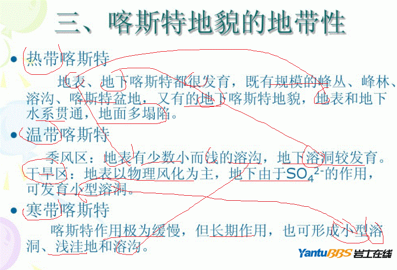

喀斯特作用与喀斯特地貌 jDqe)uVvtV
https://wenku.baidu.com/view/d5baf0106c175f0e7cd1373d.html Wg3y y8vIW
喀斯特地貌作用简介 (kK6=Mrf
https://wenku.baidu.com/view/1fcdf8a2172ded630b1cb651.html?rec_flag=default&sxts=1568380139123 D42Bm&JocO

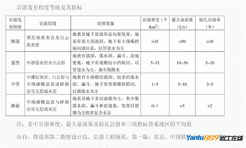

本次勘察项目已完成的37个钻孔中,在钻孔控制深度范围内揭露到溶洞(槽)的钻孔有11个,其遇洞(槽)率为29.7%,小于30%;施工的钻孔基岩进尺为332.80m,而纯溶洞的进尺为24.50m,其线岩溶率为7.36%,按《广西壮族自治区岩土工程勘察规范》(DBJ/T45-002-2011)表11.1.3划分,其岩溶发育等级属岩溶弱发育。结合工程地质剖面图可知,场地浅层岩溶发育极不均匀,浅层岩溶的发育在平面上分带不明显,而局部地段浅层岩溶并不发育,岩体完整性较好。

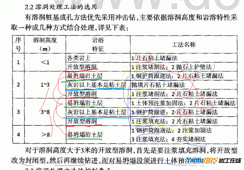

岩溶发育 V:h3F7
http://www.docin.com/p-632038097.html?docfrom=rrela岩溶发育地区桩基处理措施与费用控制要点 fb_q2p} G
http://jz.docin.com/p-904803375.html
