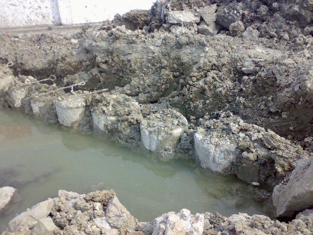

只看该作者 18楼 发表于: 2008-08-07
这是本人监理的工地之一,场址主要为淤泥,工程桩深55-65M,桩端嵌入凝灰岩1.5M。 .^23qCs
图示为围护桩,上将设冠梁
[ 此贴被monkeyone在2008-08-07 16:30重新编辑 ]

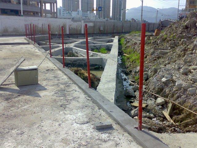

73
只看该作者 19楼 发表于: 2008-08-07
这是边角支撑,红色钢管作坑边护栏用,齐下即为冠梁。冠梁外做的排水沟坡度很小

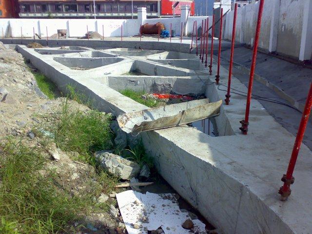

73
只看该作者 20楼 发表于: 2008-08-07
这是另一角支撑梁与冠梁

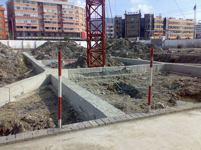

73
只看该作者 21楼 发表于: 2008-08-07
这是中间部分的通长支撑梁。还没开挖,故支撑柱没露出。 =I*"vwc?
内支撑对周边影响较小,但机械挖运不能那么随意。 zzPgLE55
检测点:顶点位移、测斜观测、水位观测、沉降观测等,支撑梁或锚杆变形受力。
