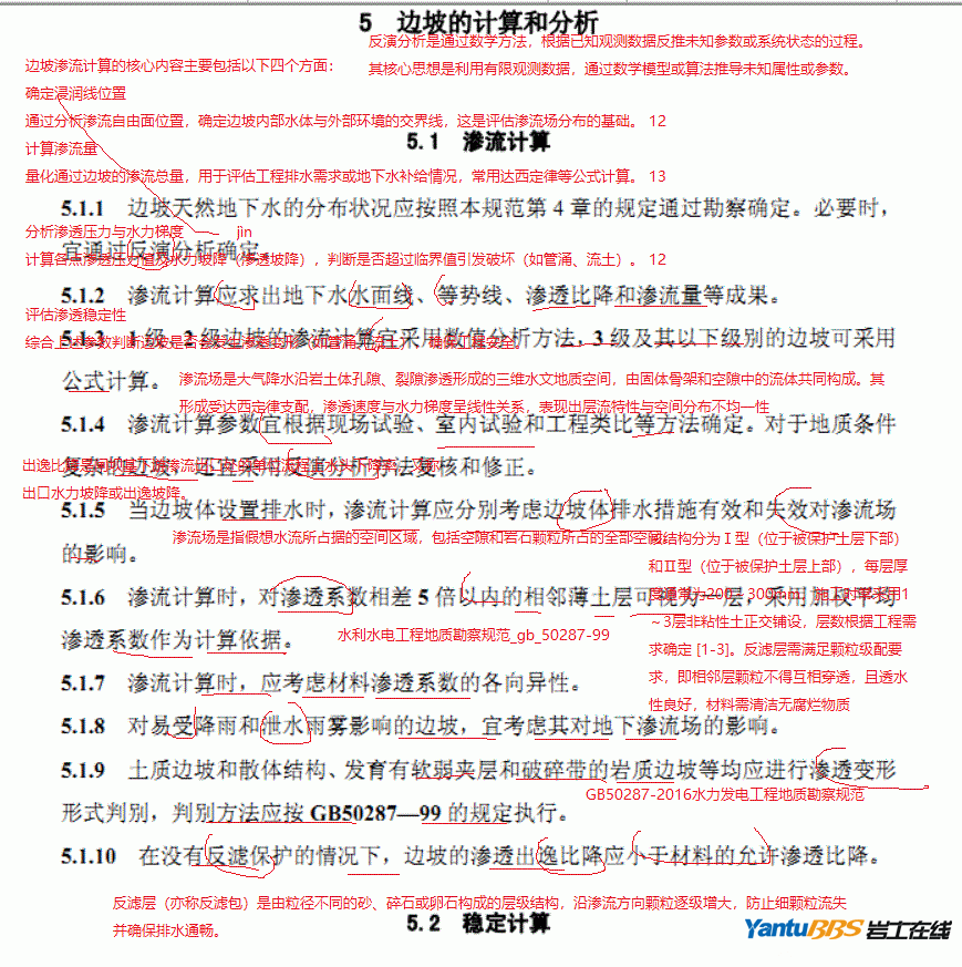

渗流场是大气降水沿岩土体孔隙、裂隙渗透形成的三维水文地质空间,由固体骨架和空隙中的流体共同构成。其形成受达西定律支配,渗透速度与水力梯度呈线性关系,表现出层流特性与空间分布不均一性ht tps://baike.baidu.com/item/%E6%B8%97%E6%B5%81%E5%9C%BA/22235902 uf@U:V
反滤层(亦称反滤包)是由粒径不同的砂、碎石或卵石构成的层级结构,沿渗流方向颗粒逐级增大,防止细颗粒流失并确bao排水通畅。 LI:T c7t
htt ps://baike.baidu.com/item/%E5%8F%8D%E6%BB%A4%E5%B1%82/7789950 -'C!"\%

出逸比降是闸坝基下游渗流出口处的单位流程上水头下降率,又称出口水力坡降或出逸坡降。 _JOP[KHb
h ttps://baike.baidu.com/item/%E5%87%BA%E9%80%B8%E6%AF%94%E9%99%8D/16840804 ~/`X*n&
浸润线是渗透水流表面与土坝横断面的交线,在土坝工程中对应自由渗流水面与坝体横剖面的相交线。 "j Zm0U$,*
ht tps://baike.baidu.com/item/%E6%B5%B8%E6%B6%A6%E7%BA%BF/5138777 .T3=Eq&"W
ht tps://zhuanlan.zhihu.com/p/5110722 817 Qm);6X
