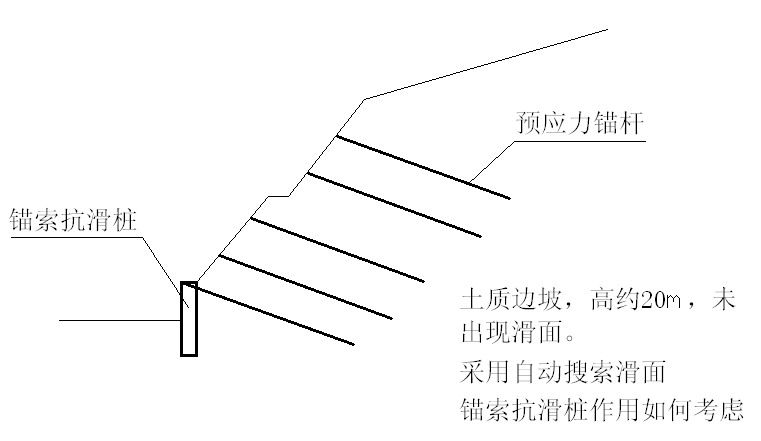

离线suker
101
3365
318
只看该作者 19楼 发表于: 2008-12-22
我画了张示意图,这种情况经常遇见,不知大家如何考虑。
软件下载地址:www.yantusoft.com
离线李宝田
59
682
只看该作者 20楼 发表于: 2008-12-22
本人也明白你的意思,
首先如果剩余下滑力大于600T,建议该线(场地)
剩余下滑力偏大,考虑多种支护方式,想你采用的方式,计算每个工程物负担的下滑力,并求和,总的承受的力大于剩余下滑力就可以。
