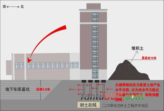

鄙人觉得是因为堆载使水平应力增加,弯矩增大造成的,是施工错误方案造成的,但从倒塌看不是施工问题吧?

我们老师的分析示意图:
