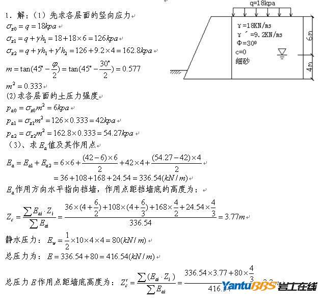

按朗金土压力理论计算作用在下图所示挡土墙上的主动土压力、水压力及其作用点位置
1.解:(1)先求各层面的竖向应力
(2)求各层面的土压力强度
(3)、求 值及其作用点
作用方向水平指向挡墙,作用点距挡墙底的高度为:
静水压力:
总压力为:
总压力 作用点距墙底高度为:

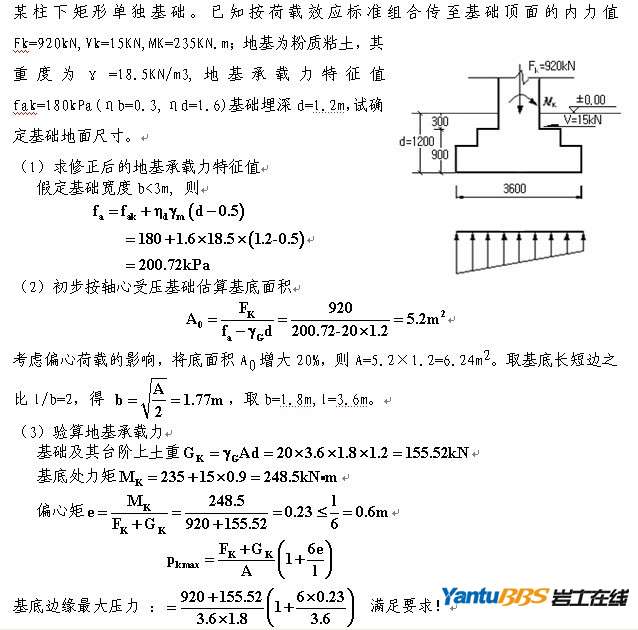

浅基础设计算例
共1条评分
土老帽 土币 +200 - 2010-10-14

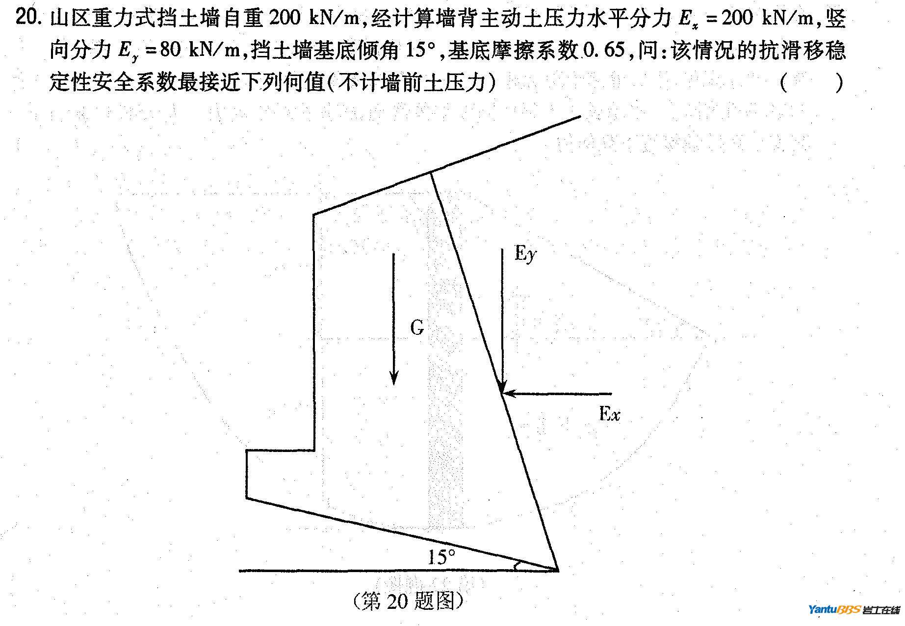

20. 山区重力式挡土墙自重2∞ kN/m ,经计算墙背主动土压力水平分力Ex =200 kN/m ,竖
向分力Ey =80 kN/m ,挡土墙基底倾角15° ,基底摩擦系数0.65 ,问:该情况的抗滑移稳
定性安全系数最接近下列何值(不计墙前土压力)
