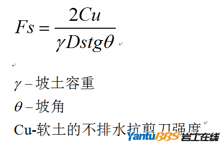

这是一个高陡填方边坡的外部稳定性的核算问题,楼上很多专家都是说点上了,除了验算平滑、抗深层滑动稳定性外,当坡底以下有薄软土层时,需要验算坡趾局部承载力(侧向挤出)。对其安全系数可下式计算: 9q@ z[+X

高填50米,首先是方案有问题,那里的项目,要填这么高? {9m!UlTtw
填高超过20米一般要和桥梁方案做比选,因为占地太大,土方量大。 ]4LT#
1000KPa估计只有中风化——弱风化的岩层能达到此要求,一般强风化差不多在400KPa左右,所以你大1000很难达到。即使地基处理,高应力状态下,路基失稳可能性也比敬大,具体要计算分析。 0ECO/EuCg
总结是:1000KPa没此要求。

可以参照地基处理规范的堆载预压法计算分级荷载、固结度和最终竖向变形量。

个人谈点看法:该边坡虽然坡高50米,但对承载力的要求不一定必须要1MPa,主要解决好地基处理和减少沉降的措施。

50M边坡真的不算高, 要求地基承载力为1000kPa,这个有点难度,我估计你是弄错了,另外地基土变形计算可以根据建筑工程地基处理规范进行。 c|;|%"Mk
这种边坡变形主要是原地基土变形和填土自身变形两部分组成,地基土变形量应该不超过总变形量得5%。这样的高填方最好是做沉降观测,还有根据经验如果就按照混凝土分层碾压填筑起来的话。这个边坡应该是稳定的,。
