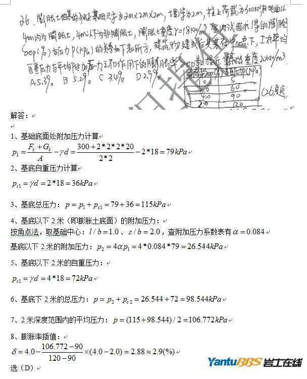

[疑难诊断]膨胀土的题目,基础地面中心点下,到底是基础底面中点,还是基础底面地基土的中点? [复制链接]

只看该作者 24楼 发表于: 2013-09-09
是用基底附加应力和土层底附加应力求平均得到土层中点附加应力,再加上3m的自重应力算出来是107kpa,得到2.867,选2.9

回 ponkentj 的帖子
ponkentj:此题求附加应力系数alpha时,不能用错成平均附加应力系数alpha,同时不能忘记乘以4,正解选D。
本体考点其实就是求土中应力,跟膨胀土基本无关。 (2013-09-09 16:06)
应该是平均,题目已经说了在“平均自重应力和平均附加应力之和作用下”

这道题算下来应该是2.7%左右,选2.9%

只看该作者 33楼 发表于: 2013-09-10
都下下火儿,可能大家都错了呢。这题如果按最不利情况考虑浮重度的话答案是5.3%。

只看该作者 35楼 发表于: 2013-09-10
用平均附加应力系数算!不能用附加应力系数再求平均。
