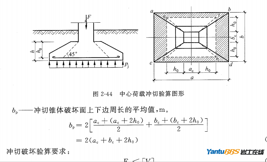

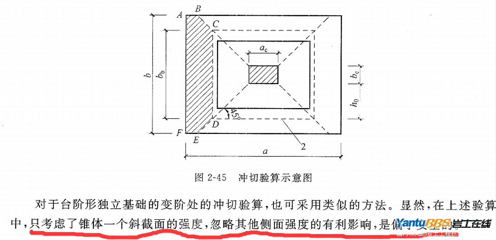

看地基基础规范,不要老去看别的书,,桩基这块是4个面,但地基规范只算一个面。。。为什么岩土勘察规范分好多呢,就是因为每个勘察规范都有对应的使用范围

感觉你们都不看地基规范

没见真题,如楼主所示问整个基础可承受的冲切力毫无疑问是4000,总拿规范验算中一个最不利面说事的不知咋想的
离线zhm1972
23
只看该作者 33楼 发表于: 2017-12-13
规范验算是说最不利一面基础高度满足了,其他面也就没问题了而且是偏于安全的,那最不利一面也并没有承担了整个基础的冲切力,只是相应阴影面积上的反力。
