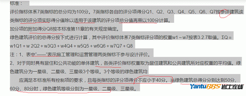

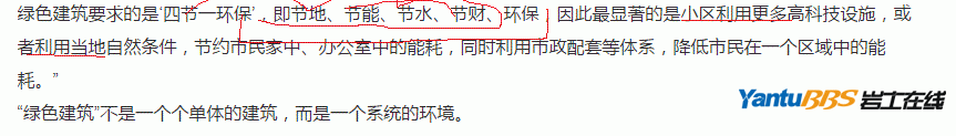

住建部副部长仇保兴在第8届绿建大会上,根据213个项目整理的绿色建筑增量成本数据:一星级的住宅建筑增量成本在31元/㎡,公共建筑增量成本是38元/㎡;二星的分别是88元/㎡、268元/㎡;最高的三星级分别是196元/㎡、494元/㎡,也就是说我们新增的成本一般在两年内或者最长六年内就会收回来,国家规定住宅建筑寿命一般为50年,公建在100年,按照这个年限计算,我们可以节约掉大量的能源。 g">^#^hBE
https://wenda.so.com/q/1513921577213718 L{XW2c$h
http://www.to8to.com/ask/k2331850.html
