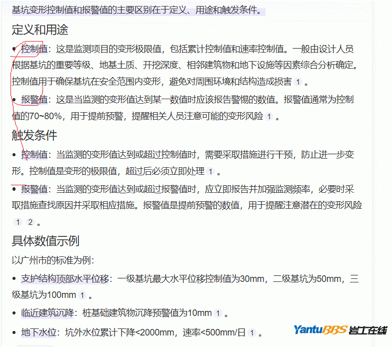

基坑变形,基坑开挖时,由于坑内开挖卸荷,造成围护结构在内外压力差作用下产生位移,进而引起围护外侧土体的变形,造成基坑外土体或建(构)筑物沉降与移动。 +S}/ 6dg
h ttps://baike.baidu.com/item/%E5%9F%BA%E5%9D%91%E5%8F%98%E5%BD%A2/5505034 5 ]@"f/
关于基坑支护的几个值 +# tmsv]2
ht tps://wenku.baidu.com/view/586b40f90242a8956bece442.html?_wkts_=1740740675197&bdQuery=%E5%9F%BA%E5%9D%91%E5%8F%98%E5%BD%A2%E6%8E%A7%E5%88%B6%E5%80%BC%E5%92%8C%E6%8A%A5%E8%AD%A6%E5%80%BC%E5%8C%BA%E5%88%AB t>(}LV.

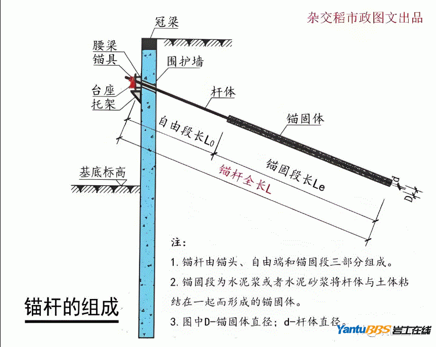

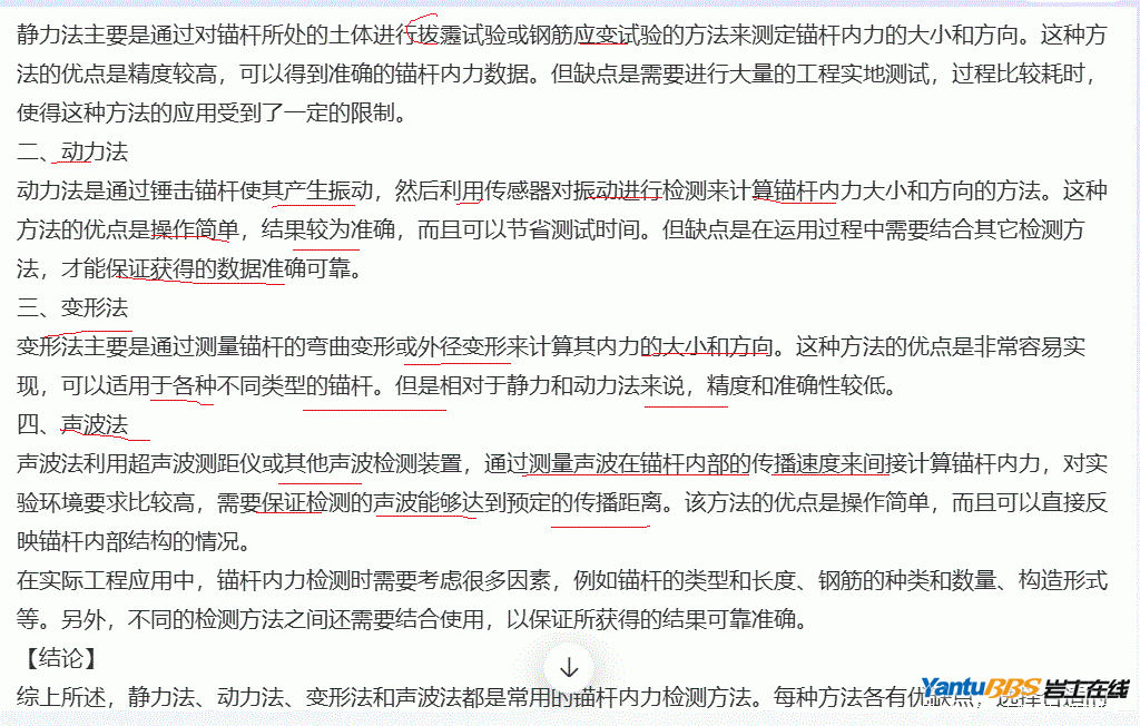

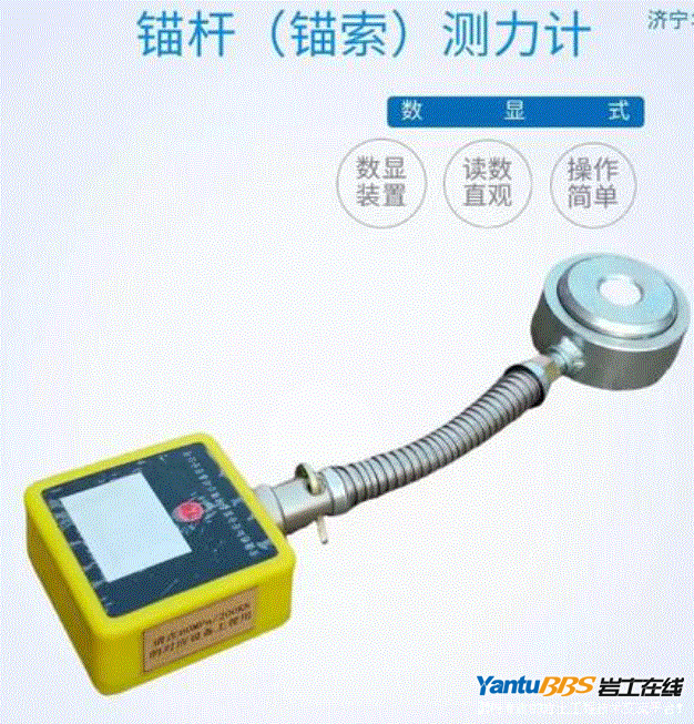

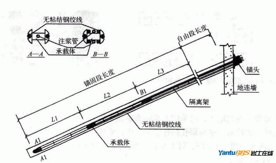

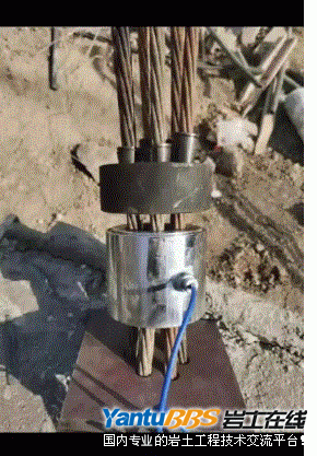

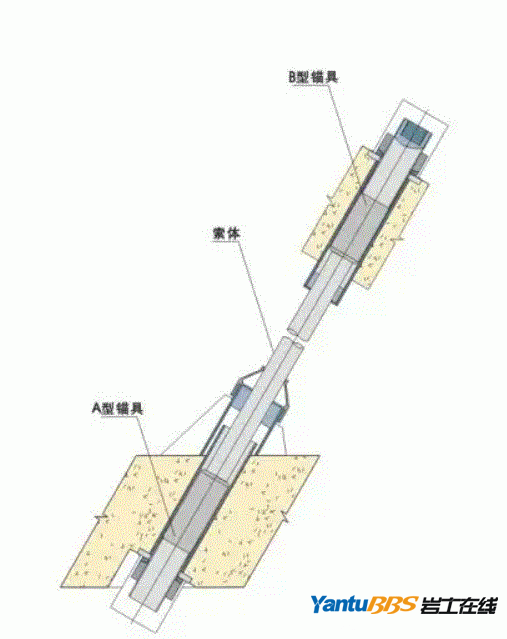

只看该作者 35楼 发表于: 2025-02-28

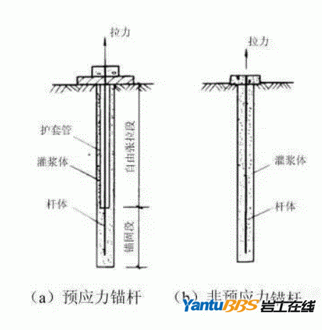

锚索内力监测方法详解 A X1!<K
ht tps://b2b.baidu.com/q/aland?q=0A63023E0D13086F75297B2B7E747E610623742B&id=qid2e3a79e9a60a6a0857170c299f0b9da5&answer=89230098855561037&utype=2 3 4%B0
二、 静荷载监测法三、 振动监测法四、 光纤光栅监测法 }><[6Uz%
一、锚索索力测量方法 zAklS 7L
htt ps://b2b.baidu.com/q/aland?q=0A63023E023E086F7B2B08767E747E610623742B&id=qidbd75d5cec30cb86b71cf2deb8deeda81&answer=7073660098298085744&utype=2 ?GhMGpd Mq
压力表法、2. 频率法:3. 应变片法: (.Ak*
