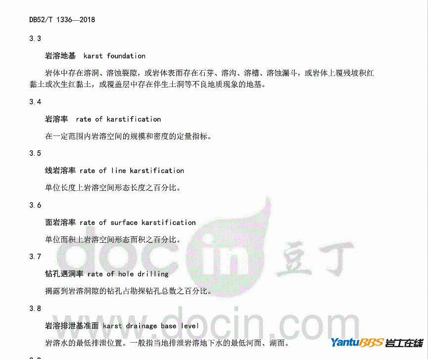

http://bbs.yantuchina.com/read.php?tid=249760 _\AQJ?< M
线岩溶率=见洞隙的钻探进尺之和 / 钻探总进尺*100%   Y S3~sA
见洞隙的钻探进尺之和  有歧义:1、溶洞的总进尺长度,2、可溶岩的总进尺长度 WZa6*pF
钻探总进尺 有歧义:1、可溶岩的总进尺长度,2、包括上覆土层的总进尺。 w4L()eP#?=
线岩溶率=测线见溶洞的孔÷测线上所有的孔,平均线岩溶率就是多条测线的平均。 }L0 [ Jo:
线岩溶率又称喀斯特率。反映可溶岩(主要是碳酸盐岩)分布区在一定地段内岩溶发育程度的指标。根据统计方法不同,岩溶率可分为线岩溶率、面积岩溶率和体积岩溶率三种。 s|IBX0^@
词目:岩溶率 &M-vKc"d
英文:factor of karst,karst ratio,karst percentage 8W3zrnc
学科:水文地质学 k(H&Af+
^f[6NYS?
释文:又称喀斯特率。反映可溶岩(主要是碳酸盐岩)分布区在一定地段内岩溶发育程度的指标。根据统计方法不同,岩溶率可分为线岩溶率、面积岩溶率和体积岩溶率三种。 dv+Gv7&2/
DB52-T_1336-2018贵州岩溶场地岩土工程勘察技术规程  }$oS /bo
https://www.docin.com/p-2164733899.html . !1[I{KU
http://bbs.geonet.cn/thread-189595-1-1.html
