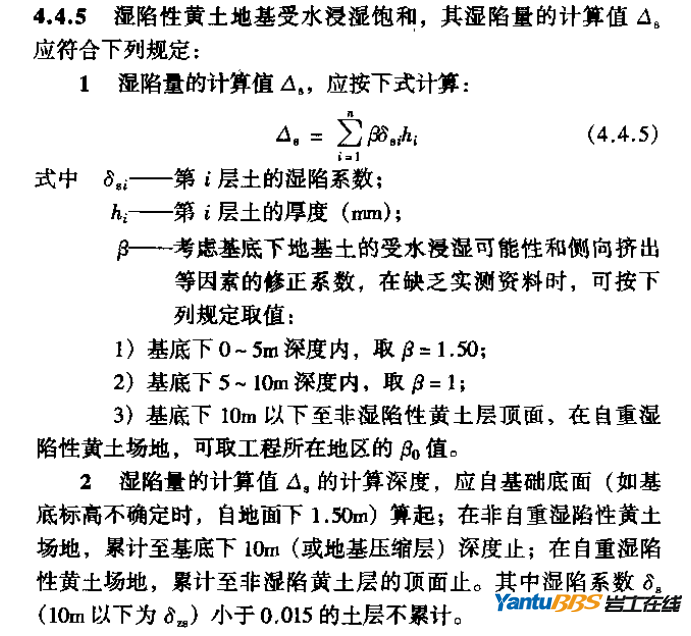

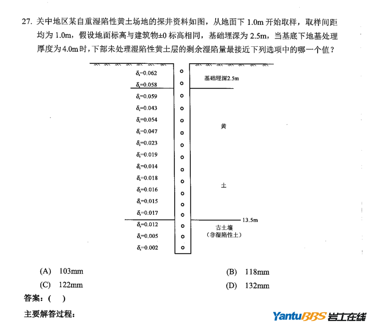

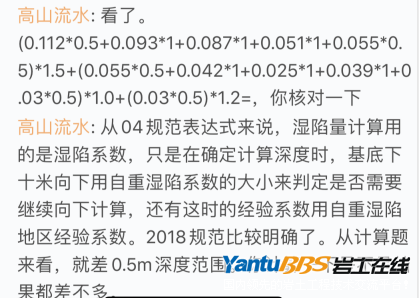

以下为个人拙见,如有不对,欢迎指正:
个人认为图一解答正确,我也是这么做的……图二为王长科的解答与解读,似乎方法一样……
个人认为可能题目最大的坑,在于:新规范明确了,湿陷量计算时基底10m以下采用湿陷系数。而旧规范(图三)只明确了确定计算深度时10m以下采用自重湿陷系数,但是并没有说湿陷量计算也采用自重湿陷系数,不知是否因为第一个出真题解答者认为湿陷量计算时10m以下也采用自重湿陷系数,导致了最后一传十 十传百都错误的理解了规范意思…………
话说回来其实,06年下午真题27(图四)就已经采用湿陷系数了,只不过可能大家都没太在意这个地方……
