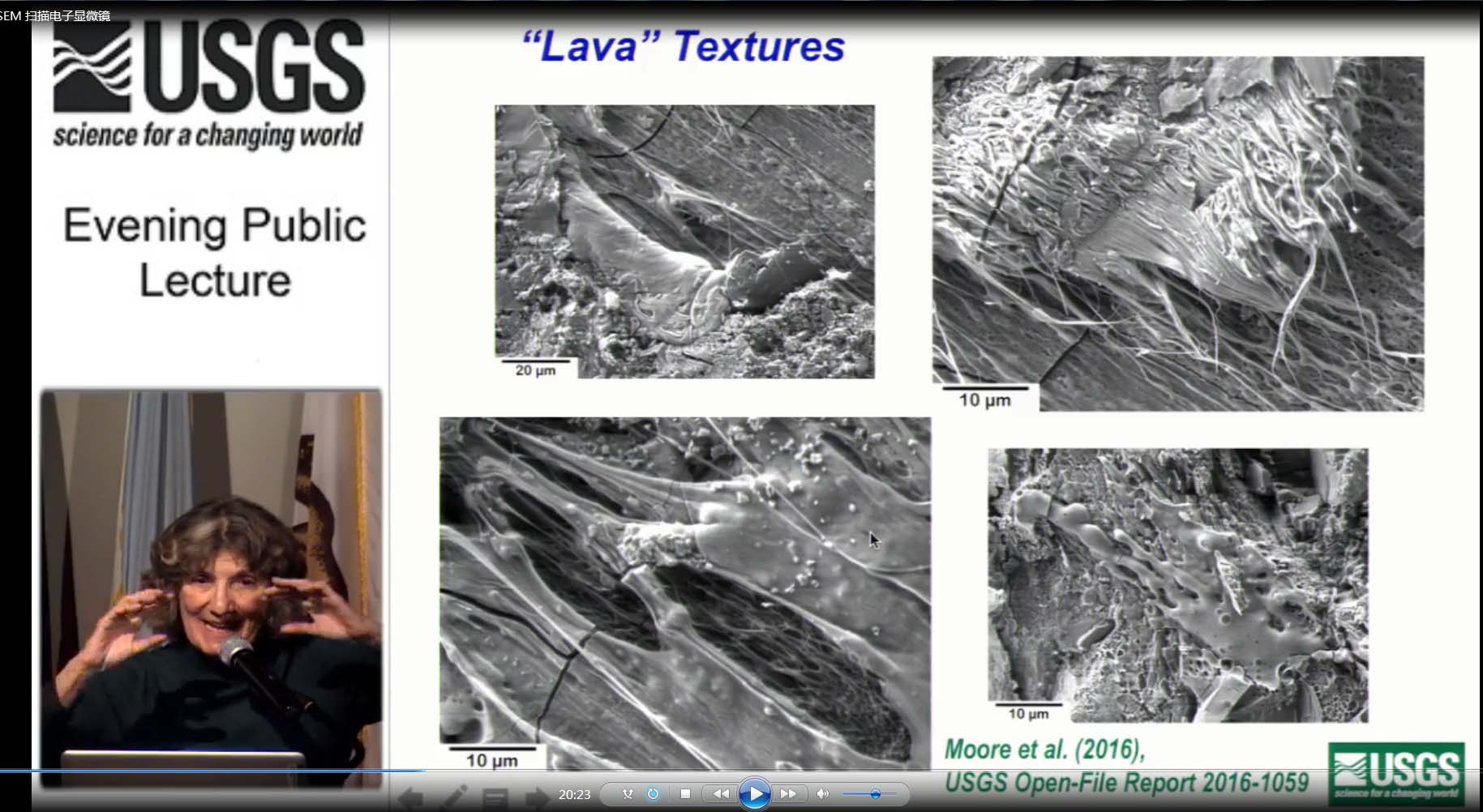

只看该作者 28楼 发表于: 2024-08-28
这个图片反映了花岗岩试样剪切破坏后,在扫描电子显微镜下观察到的微观熔化纹理,破坏面上产生了高温熔化和拉丝的现象,直观证实了剪切破坏中存在受拉机理。

只看该作者 29楼 发表于: 2024-08-28
有兴趣者可以下载观看英文视频https://www.usgs.gov/media/videos/pubtalk-22017-geology-close
