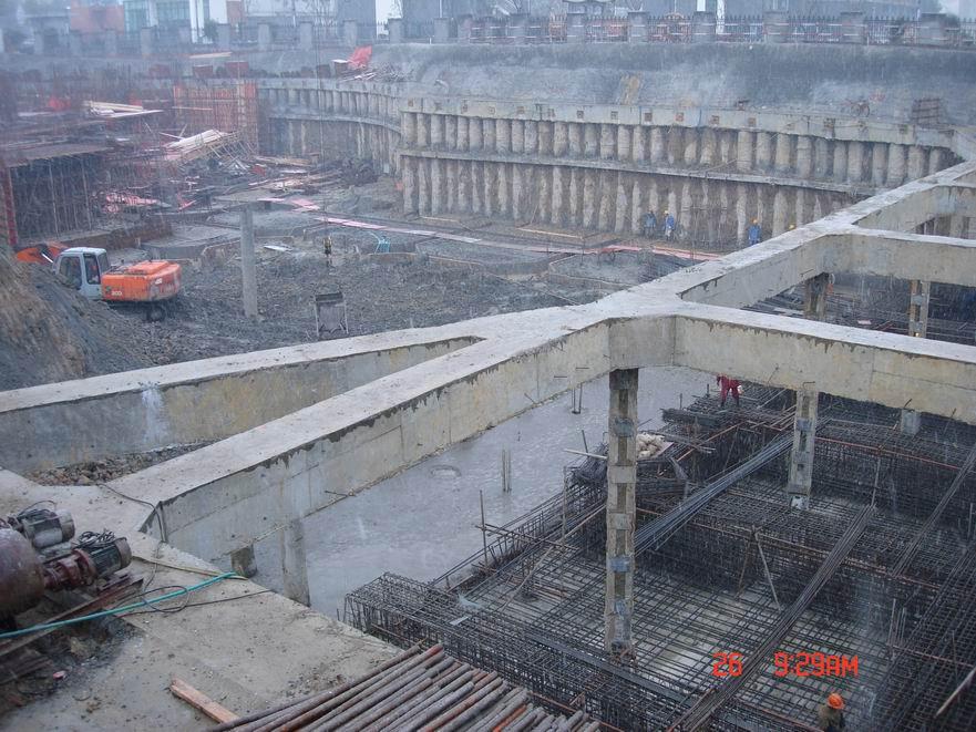

谢谢,monkeyone发的好图片, %9C`
非常感谢!

图片不错,有启发。谢谢monkeyone

哦!这几张图片看起来很壮观哈!!
