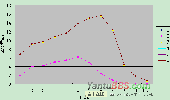

复合土钉墙变形一般来说,是中下部位移较大,是鼓肚子形状。比如说下图: g `B?bBg
Q\:'gx8`
有一点很不明白,土钉是在土体发生位移后,才起作用,怎么会在施工第一排土钉后,桩向后倾? vP'R7r2Yx
楼主做的是什么桩?灌注桩还是搅拌桩? &4DV]9+g
另外,能不能请楼主将工程参数列举出来?

另外,变形确实大,不知道楼主的工程实例是哪里的?

如果把土体看成刚体,顶部的位移是最大的,这应该也是符合实际情况的,至于你研究的这个问题,太有深度了。

我有点糊涂,桩怎么跟土钉墙结合了?还叫复合土钉墙? P3 Evv]sB@
桩是刚性支护体系,他需要锚杆或刚性支撑配合,跟土钉这种支护体系根本不配嘛
