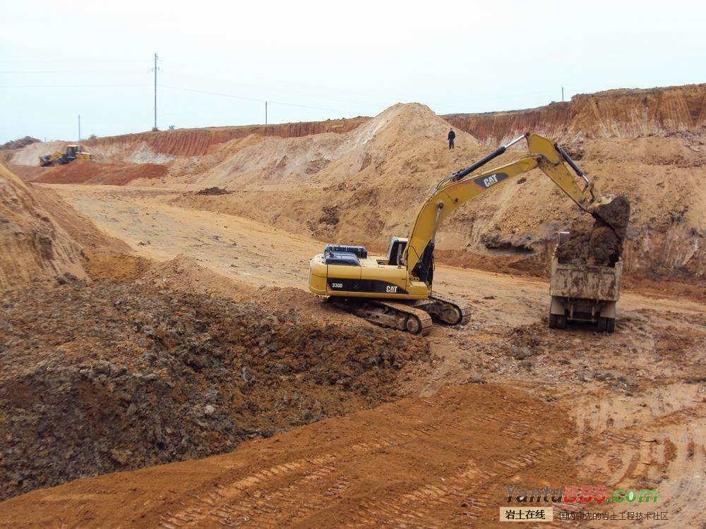

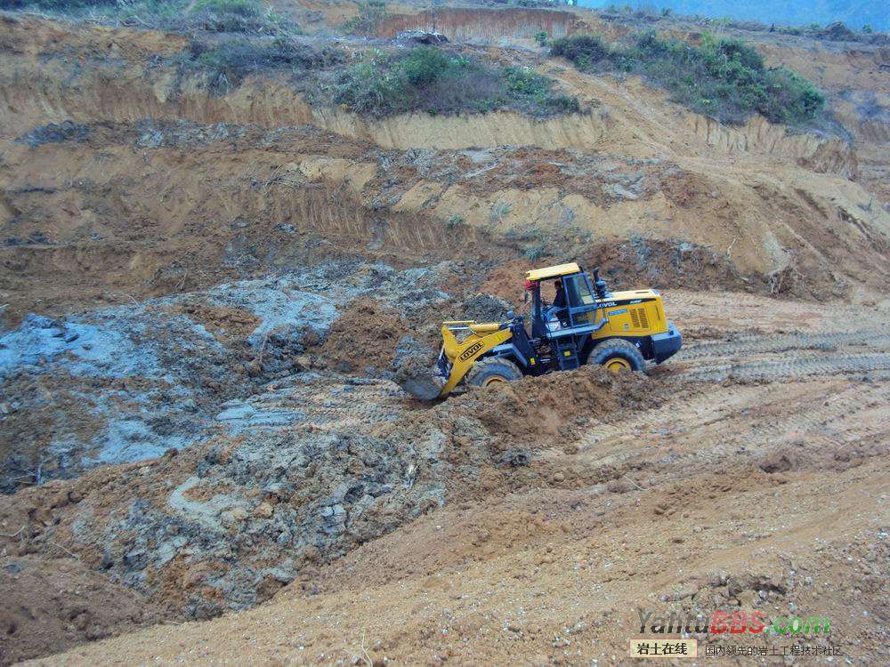

因为这是大型建筑,一个日产2500吨水泥的生产线。所以最终方案还是坚决要先清干净淤泥,再分层回填压实。

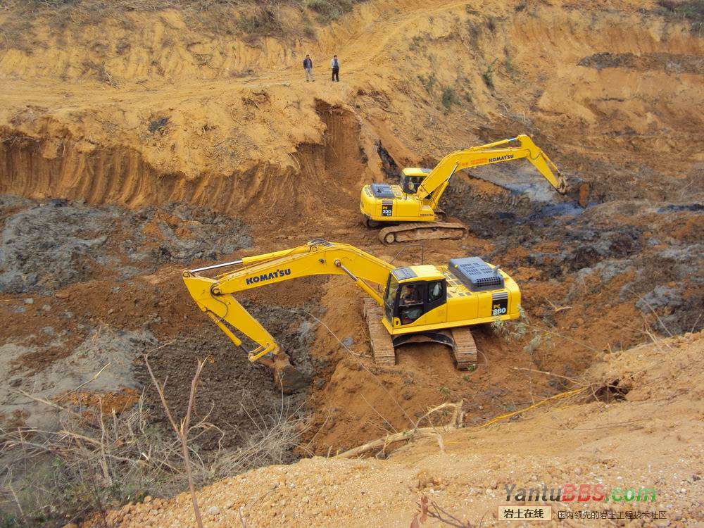

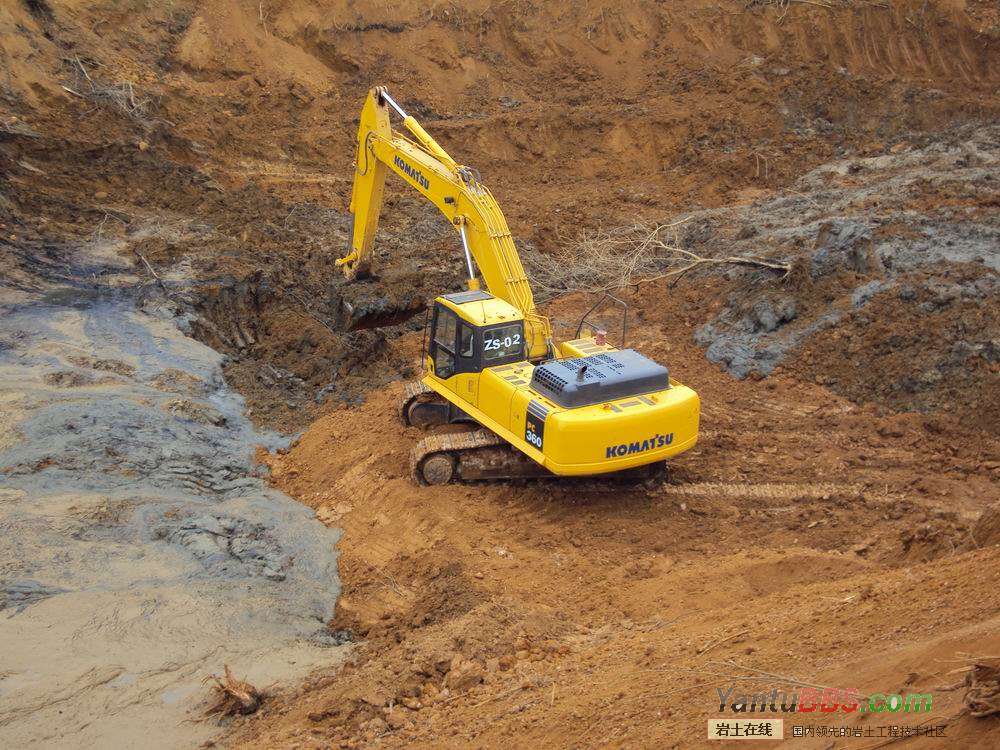

挖机清走淤泥。

先拌一些干的土,再用铲车搬走!

加快进度。两台挖机一起上。

再用卡车拉走!
