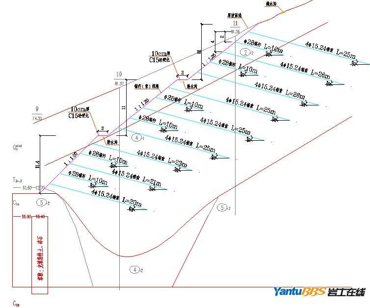

引用第34楼soilrock于2011-02-21 21:05发表的 : #ssN027
13楼:“是实际工程,勘察报告中,仅在9号钻孔处岩溶溶洞发育较强烈,破碎体厚度较大(达15.3米),但范围不大,临近钻孔均未见到”
看来楼主对岩溶的复杂性还是十分不理解。可溶岩地区的主要威胁,不是溶洞,而是发育在可溶岩盖层里的土洞! 3q'&j, ,^
[图片] VH(S=G5Yb
>j'ZPwj^
确实没接触过,弱弱的再问一句,是旁边的9好孔有溶洞,可能得土洞会跑到10孔吗?不太清楚,再麻烦解释一下!

引用第35楼tingfenglj84于2011-02-22 09:15发表的 : sL@U
分级放坡,上面采用预应力锚索,最下面采用锚索抗滑桩。。。看看是否需要设置2排锚索抗滑桩。 a9T@$:
计算软件么,现在都是保守的,浪费的多。用的是铁二院的滑坡分析及抗滑桩和锚索抗滑桩设计软件,比理正岩土要好的一点就是可以直接出钢筋图,分析起来也简单的多。。。坡面图可以直接由CAD读进去软件,不需要自己去输什么数据。 h~(D@/tB
V h k _
S=nP[s
再麻烦一句,那个软件有盗版的吗?能否传一个,谢谢了! Tzn tO9P+

还有一个问题想咨询一下各位: gCN$}
   这个项目地处广东,下雨量较大,我又复合了一下暴雨工况,发现安全系数很低,0.7多点(在进行锚索+锚杆复合支护下计算) #fL8Kq
   疑问:1、是否需要进行暴雨工况的校核; 9!Ar`Io2@
         2、通过前移坡脚,放缓边坡,再加锚杆、锚索后能够达到安全要求(在正常工况下),那么如果需要暴雨工况的校核,是不是暴雨工况不满足,这种支护方式是否要pass掉,换其他支护再进行支护设计?
离线erimkcgs
9131
57776
2537
只看该作者 40楼 发表于: 2011-02-22
永久边坡的加固设计本身就是一个系统工程,须多方案综合比较,还要考虑当地已有的成功经验。 XO9M_*Va
各种荷载工况,包括降雨、地震都应考虑。另外,平面上应进行有组织排水设计。

只看该作者 41楼 发表于: 2011-02-22

只看该作者 42楼 发表于: 2011-02-22

只看该作者 44楼 发表于: 2011-02-23
建议在下部设挡土墙,上部分级放坡锚杆格构,显然治边坡但治不了岩溶塌陷

只看该作者 46楼 发表于: 2011-02-23
个人建议用抗滑桩

只看该作者 47楼 发表于: 2011-02-24
我做的方案;采用预应力锚索(压力分散型)+锚杆,锚索间距4米,锚杆处于锚索中间,即与锚索的间距为2米; e.*%K!(
   如下疑问:1、锚杆的加入,有哪些作用,会不会影响锚索的受力?
