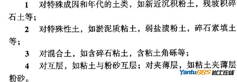

引用第10楼mptttt于2011-09-18 19:53发表的  :
角砾定名,这一题应当选C,规范162页有定名的举例
哪个规范?没有找到?

引用第36楼silt于2011-09-19 08:20发表的  :
哪个规范?没有找到?
岩土工程勘察规范

只看该作者 41楼 发表于: 2011-09-19
土的命名这道题,花时间查了角砾的条文说明,汗,没有找大3.3.6这条土的综合定名。

只看该作者 42楼 发表于: 2011-09-19
这题肯定是选含粘土角砾,不用再争了

只看该作者 47楼 发表于: 2011-09-19
定名那个肯定是角砾混粘土
