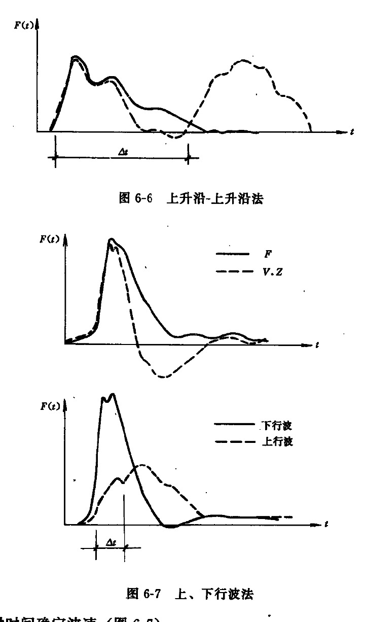

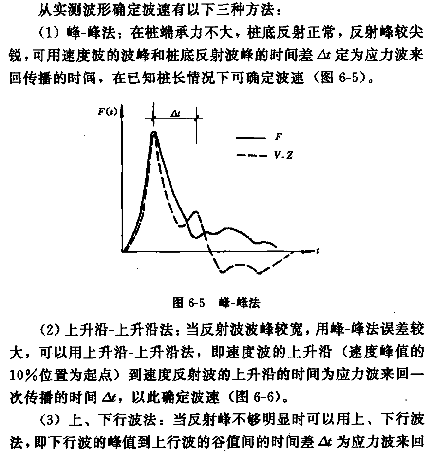

9.4.3明确交待了平均波速的求值方法,9.4.8是行波理论的应用,F(t)代表的是这个时刻的力,这个肯定是峰值啊,而且此时t1和计算波速用的t1是不一样的,波速是个统计值,一般情况,我们求Z时,用的C是该场地上该强度桩身的波速平均值,可以用好几根I类桩的波速取平均得到

感觉峰峰法比较有道理。明显就是反射波波峰明显嘛!这题首先要判断是用什么方法

来源于刘兴录的书
