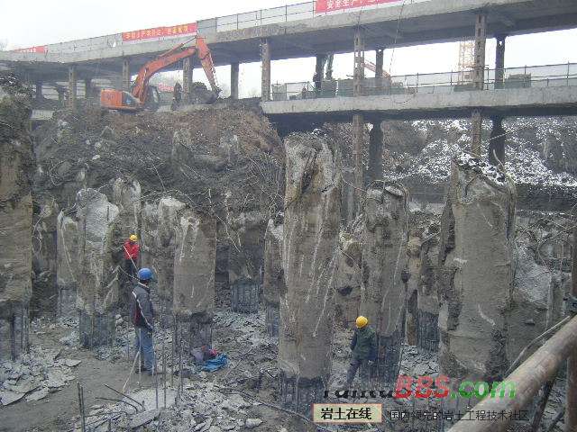

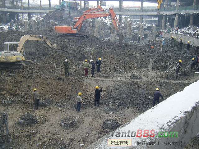

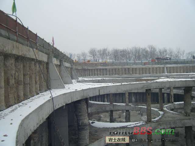

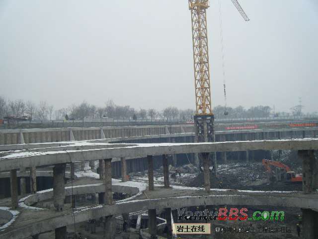

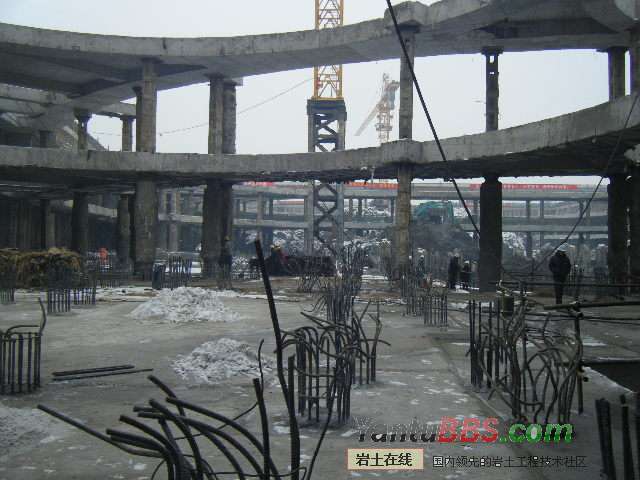

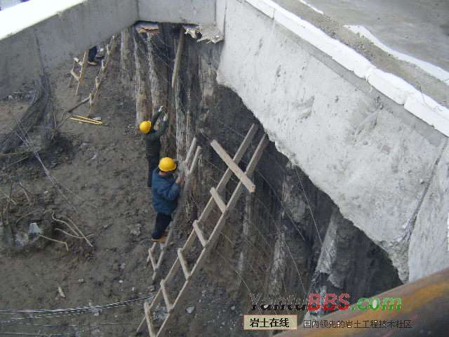

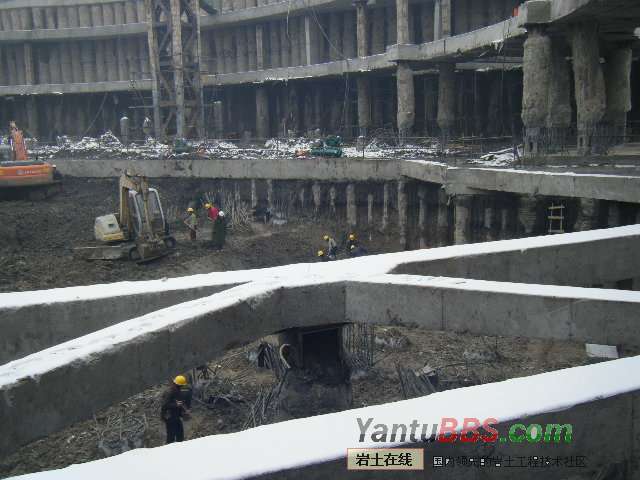

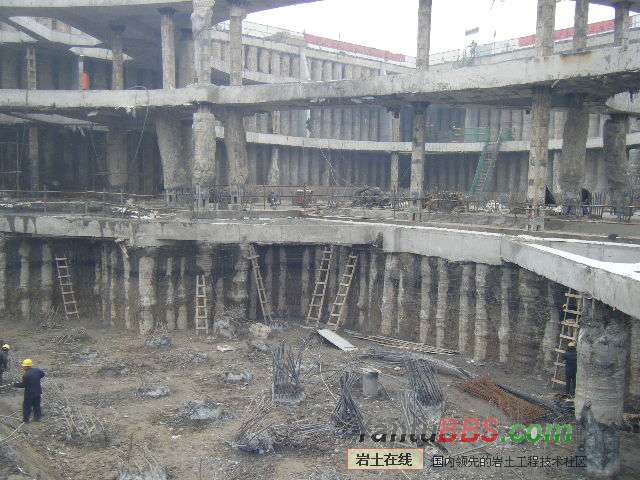

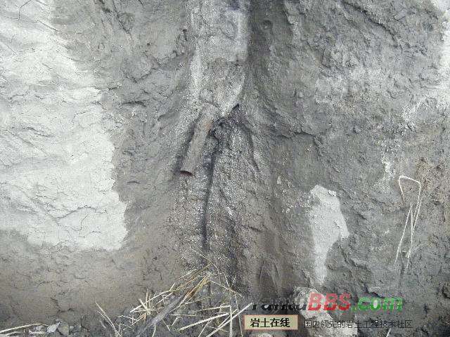

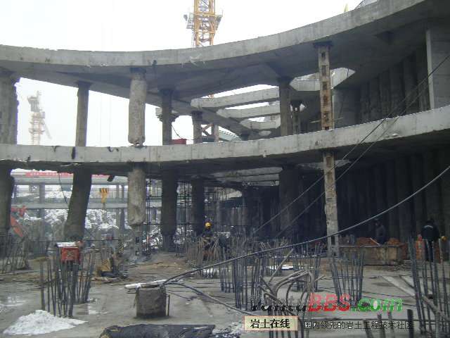

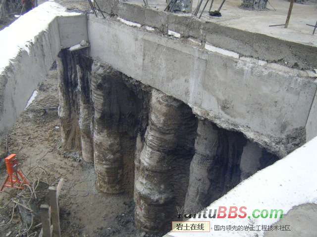

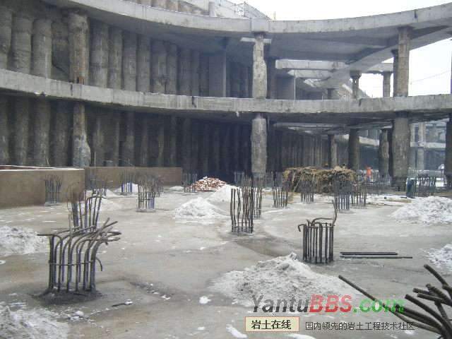

昨天天津刚刚下了点小雪的,跟新部分。
[ 此帖被fz5208在2010-02-09 00:01重新编辑 ]
小图 | 大图 图片
  • 部分渗水
  • 部分渗水
  • 少量积雪
  • 部分已经清扫完成
  • 基坑照片(天津地区)|基坑工程『支护|降水』 - Page 4
  • 坑中坑在做挂网
  • 坑中坑部分
  • 个别桩芯渗水比较严重
  • 坑中坑有不少桩头要破
  • 部分全景1
  • 部分全景2
  • 部分全景3
  • 部分全景4

设计很花了脑筋,这么大面积的开挖,支撑平面布置图是很见功夫的。 RX2= iO"
施工水平较差,桩身不匀,貌似还有歪的桩,可惜了 q`$QroZT"
软土基坑中采用圆形支撑对开挖还是很有好处的 y\0^c5}
很多专家心里也没底,纠缠于内力对称、平面扭转等问题,设计也很难算清楚,导致支护越做越扎实,成功品越来越多,精品却越来越少了 k}lx!Ck
我在广东这边软土里做过一个圆形支撑,10m左右,足足用了三道撑专家才满意;同样地层8m多的一个小一点的坑,就用了一道对撑也扎实得很,徒呼奈何
