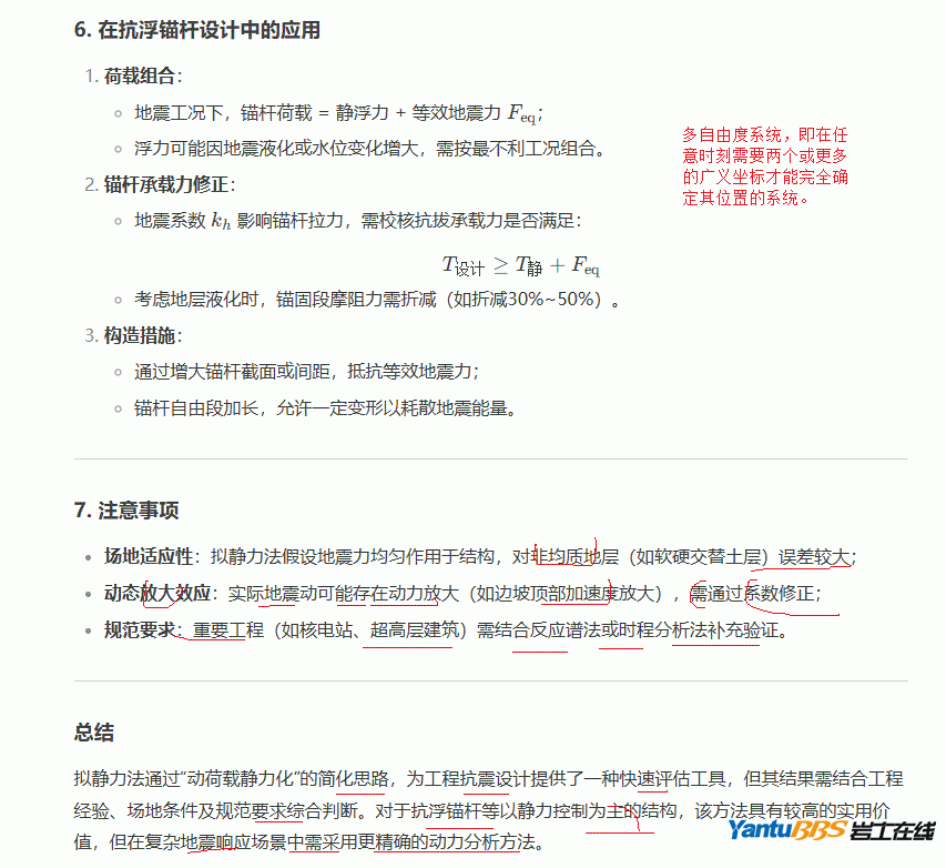

6. 设计流程示例 ]/T -t1D
确定地震参数:根据场地类别和地震烈度选取设计地震动参数。 V5D`eX9
计算地震附加荷载:将水平地震力转化为锚杆的附加拉力或剪力。 x>~p;z#VX
修正抗拔承载力:根据地层液化风险调整锚固段设计。 LjdYsai-
验算抗震承载力:校核地震工况下锚杆的抗拔、抗剪、抗弯能力。 ~B$b)`*
构造优化:通过冗余布置、延性节点等措施提升抗震性能。 $A}QY5`+~S

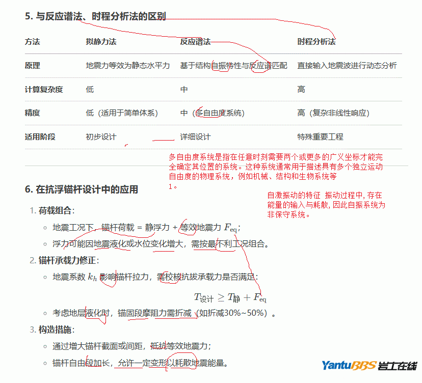

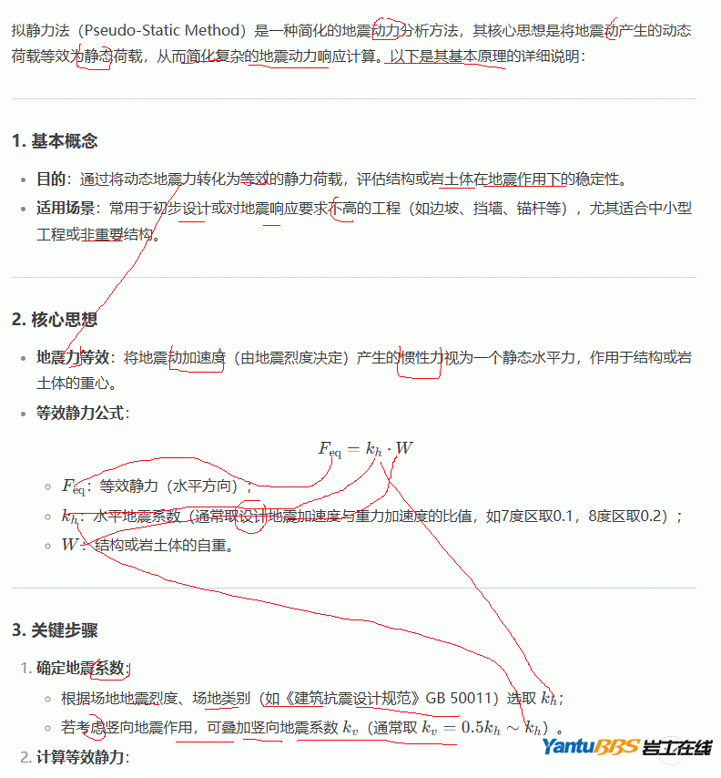

拟静力法(Pseudo-Static Method)是一种简化的地震动力分析方法,其核 心思 想是将地震动产生的动态荷载等效为静态荷载,从而简化复杂的地震动力响应计算。以下是其基本原理的详细说明: W|)(|W
1. 基本概念 6p e4Ni7I2
目的:通过将动态地震力转化为等效的静力荷载,评估结构或岩土体在地震作用下的稳定性。 hkL w&;WJr
适用场景:常用于初步设计或对地震响应要求不高的工程(如边坡、挡墙、锚杆等),尤其适合中小型工程或非重要结构。 hiT9H5 6 >
2. 核 心思 想 6l=M;B7:i
地震力等效:将地震动加速度(由地震烈度决定)产生的惯性力视为一个静态水平力,作用于结构或岩土体的重心。 uJ7,rq
等效静力公式: 2GUhV*TN

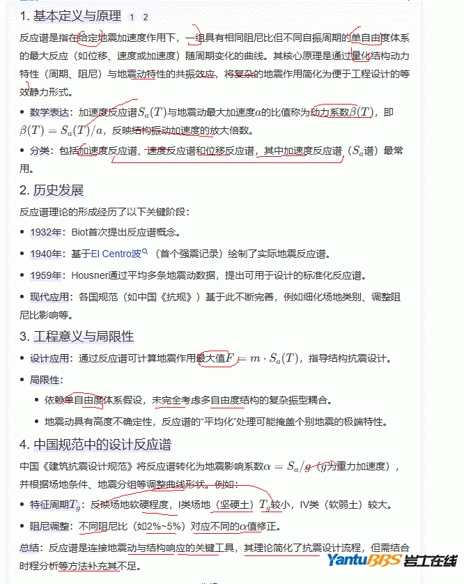

反应谱是在给定的地震加速度作用期间内,单质点体系的最大位移反应、速度反应和加速度反应随质点自振周期变化的曲线。用作计算在地震作用下结构的内力和变形。 a)yNXn8E_
式中,k为地震系数,β(T)则是加速度反应谱Sa(T)与地震动最大加速度a的比值,它表示地震时结构振动加速度的放大倍数。 n?KS]ar>

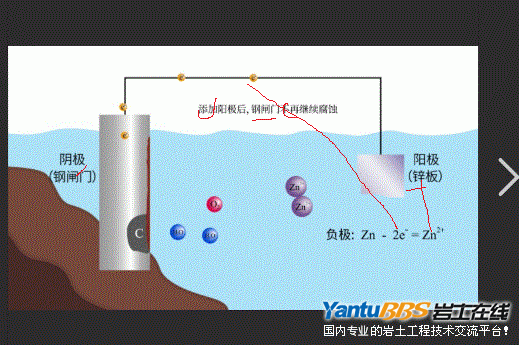

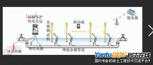

3. 阴极bao护 j#.-MfB
牺牲阳极法: MX< ($M
在锚杆周围埋设锌、镁等活泼金属作为牺牲阳极,通过电化学反应优先腐蚀阳极,bao护锚杆主体。 iTtAj~dfZ
适用条件:高盐分、强腐蚀性土壤或地下水环境。 *j|Tm7C
外加电流法: D2wgSrY
通过外部直流电源向锚杆施加bao护电流,强制使其成为阴极(需定期维护电源系统)。 }Rf :DmPE
