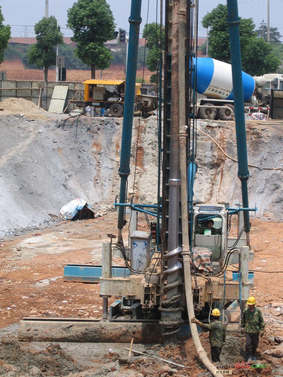

加一个: jLVD37 P^
螺旋挤土灌注桩是通过使用螺旋挤土灌注桩机,螺旋钻进到设计要求的持力层中。比以往的挤土桩的优势在于: +8N6tw/&
1、螺旋钻(挤)进的方式是水平挤扩: O=}Rp 1
较软的土挤密了,较硬的夹层穿过了,且桩端(尖)不会累积、压缩大量的土和桩端进入了不易变形的好的持力层。加上有贯入度控制,桩与土体结合的刚刚好,得到的反力(承载力)大了 。持力层理想。 C7NSmZ
2、桩的长与短是以持力层的情况为先决条件的。同承台的桩也不会一样长。 硬要再往下钻,只能浪费了。 1a{r1([)
1)钻:使桩端进入较好的持力层内。 j+ -r(lZ
2)挤:不改变挤土型桩的性质。 !vRZh('R
9+N%Io?!
工程实践证明:螺旋挤土灌注桩在群桩承台情况下也不会出现浮桩和桩底或桩侧应力衰减后承载力下降的现象。解决了挤土桩长期因持力层不理想造成浮桩、沉降不匀要引孔、复打、复压的困扰。 N=2T~M 1
8/dMvAB1So
3、同时; C,l,fT
1)无需排土排浆,不缩径、不夹泥、无浮桩、无断桩、不挤桩、沉降变型率小,桩身质量可靠。无需复打(压)。 s[0`
2)造价低,施工快。 LPJ7V` !k
o&%v"#H2
4、螺旋挤土灌注桩的持力层; b=:ud[h
粉土、粘土、砂层、砂砾层、小于200mm鹅卵石层、全风化岩层、强风化岩层,土体标贯在100击以内、土体承载力在 400kpa以内都是螺旋挤土灌注桩的持力层。
