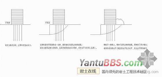

本人认为,应通过对建筑物开挖前后桩的受力分析以及堆土对基坑边坡稳定影响,从基坑边坡失稳角度剖析上海倒楼事件。
共鲜花(kof55) 赞同:其实就是这么简单的一个边坡失稳,桩本身没有 ..条评分
