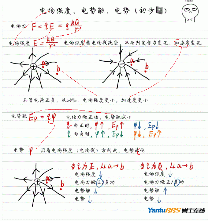

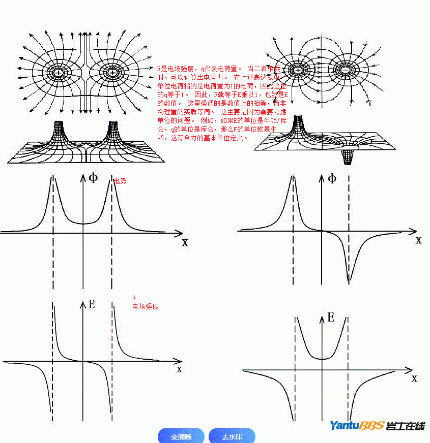

正电位表示电荷相对于参考点具有较高的电势,负电位表示电荷相对于参考点具有较低的电势。 Ykxk`SJ
正电位和负电位是用来描述电荷分布的电势差的概念。电势是描述电场中某一点的电势能的物理量,它与电荷之间的相互作用有关。正电位表示某一点的电势相对于参考点具有较高的数值,意味着在该点附近存在着正电荷或者电场的方向指向该点。负电位则表示某一点的电势相对于参考点具有较低的数值,意味着在该点附近存在着负电荷或者电场的方向指向远离该点。 -DI >O/

处于 电场 中某个位置的 单位电荷 所具有的 电势能 与它所带的电荷量之比 uKzx >\}?1
在 静电学 里,电势(electric potential)(又称为电位)定义为:处于 电场 中某个位置的 单位电荷 所具有的 电势能 与它所带的电荷量之比。 电势只有大小,没有方向——是 标量,其数值不具有绝对意义,只具有相对意义。 (1)单位正 电荷 由电场中某点A移到参考点O(即零势能点,一般取无限远处或者大地为零势能点)时电场力做的功与其所带电量的比值。 所以φA=Ep/q。 ^0"^
静电场的标势称为电势,或称为静电势。在电场中,某点电荷的电势能跟它所带的电荷量(与正负有关,计算时将电势能和电荷的正负都带入即可判断该点电势大小及正负)之比,叫做这点的电势(也可称电位),通常用φ来表示。 > 3x^jh

,电势是矢量还是标量,有没有正负,电势是矢量还是标量 只有电场强度是矢量,电势和电势能是标量 y~*B%KnEQy
静电场的标势称为电势,或称为静电势。 cFie;k

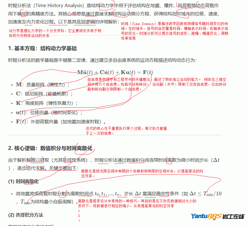

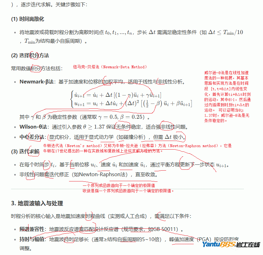

中心差分法是在计算速度的基础上对位移和加速度进行数值积分,该方法通过计算速度和加速度相邻两个时刻的平均值得到位移的估计值。 这种方法的基本思 想是,将位置、速度和加速度看成变量,将时间离散化,运用有限差分的方法求解微分方程,从而得到结构的求解结果。 总体而言,中心差分法和Newmark法都是求解结构动力学的有效方法,两者各有特点。 CD`6R.
威尔逊-θ法是在线性加速度法的一种拓展,其基本思路和实现方法是在时间段[t,t+θ△t]内线性变化,首先计算ti+θ△t时刻的运动,其中θ>1,然后通过内插得到时刻ti+△t的运动。可以证明当θ≥1.37时,威尔逊-θ法是无条件稳定的。 zEQQ4)mA
htt ps://baike.baidu.com/item/%E5%A8%81%E5%B0%94%E9%80%8A-%CE%B8%E6%B3%95/22168607#: GR(m+%Vw!
纽马克-贝塔法(Newmark-Beta Method)原理 xBc$qjV

纽马克-贝塔法(Newmark-Beta Method) vPZ0?r_5W
