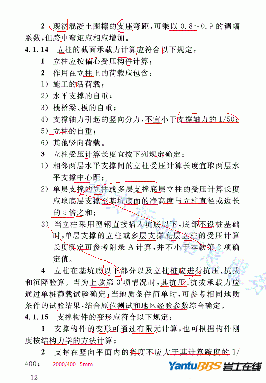

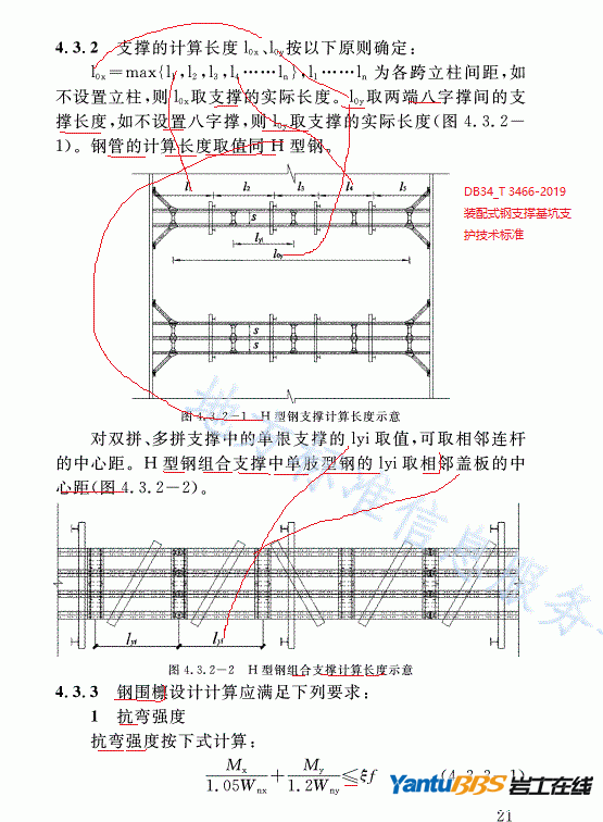

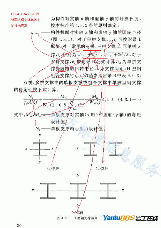

不同支撑形式时轴心受压柱的计算长度 4*&x% ~*
h ttps://www.doc88.com/p-6117757311288.html A@bWlwfl

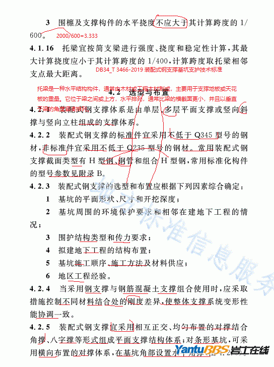

挠度是在受力或非均匀温度变化时,杆件轴线在垂直于轴线方向的线位移或板壳中面在垂直于中面方向的线位移。 7s; <5xc
h ttps://baike.baidu.com/item/%E6%8C%A0%E5%BA%A6/305549 >&TSz5Q
挠度——弯曲变形时横截面形中心沿与轴线垂直方向的线位移称为挠度,用 y表示.简言之就是指梁、桁架等受弯构件荷载作用下的最大变形, ~QFD ^SoK
1.古同“挠”,削弱。2.古同“挠”,打扰。 >/;\{IG Wn
1.曲木;木头弯曲;泛指弯曲 [bend] lyI rO"o
挠度是在受力或非均匀温度变化时,杆件轴线在垂直于轴线方向的线位移或板壳中面在垂直于中面方向的线位移。 BF<7.<,

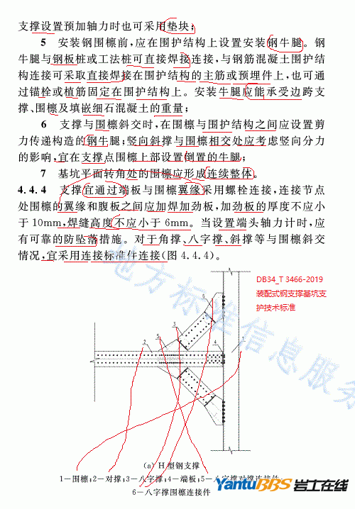

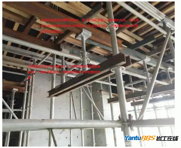

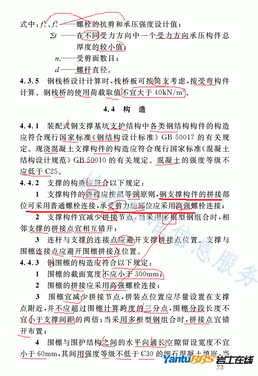

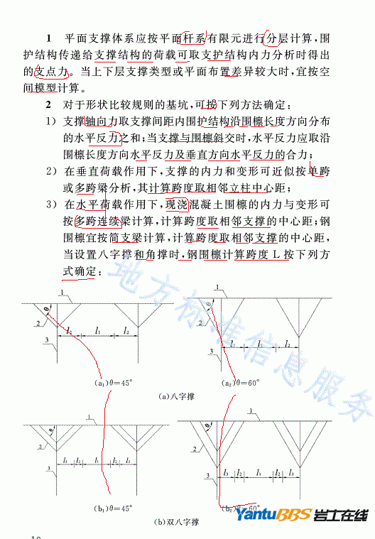

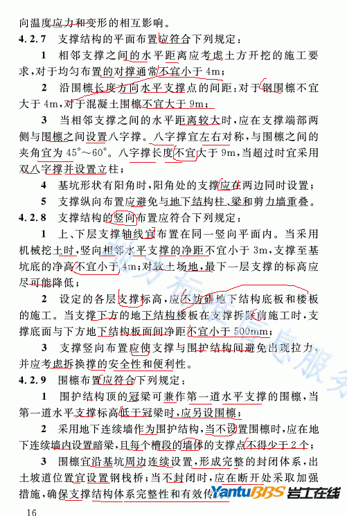

1、围檩:是支护桩上部设置的钢梁。 Re5m
htt ps://zhidao.baidu.com/question/2149969976425852748.html Fx4C]S
h ttps://baike.baidu.com/item/%E5%9B%B4%E6%AA%A9/5096348 R"6Gm67t
ht tps://www.douyin.com/note/7334143485437676854 Q-F'-@`(C
h ttps://v.zhaosw.com/b/ukC2w79R.html s=(~/p#M
1.屋架上或山墙上托住椽子或屋面板的长条形构件,用木头或钢筋混凝土等做成。也叫桁条、檩条或檩子。htt ps://baike.baidu.com/item/%E6%AA%A9%E6%9D%A1/10278021 IJ!]1fXy+

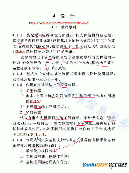

‌施工活荷载标准值‌是指在施工过程中,对结构或构件产生的可变荷载的标准值。这些荷载包括施工设备、材料、人员等在施工过程中对结构产生的动态负荷。 '97)c7E
施工活荷载标准值的具体数值 Yk(OVl T
‌砌筑工程作业用脚手架‌:施工荷载标准值不应小于3.0kN/m²‌1。 V:6#IL
‌防护用脚手架‌:施工荷载标准值不应小于2.0kN/m²‌1。 #I%< 1c%XA
‌装饰装修作业用脚手架‌:施工荷载标准值不应小于1.0kN/m²‌1。 $} TqBBe
‌其他主体结构工程作业用脚手架‌:施工荷载标准值不应小于1.0kN/m²‌1。 >ly= O
施工活荷载标准值的确定方法 KD$P\(5#
施工活荷载标准值的确定基于对实际施工情况的调查和统计。例如,对住宅、办公室和商店的楼面活荷载进行调查和统计,并考虑荷载随空间和时间的变异性,采用适当的概率统计模型(如极值I型分布)来确定其标准值‌2 j:"+/5rV8
。此外,还会参考国际标准化组织的规定及未来发展趋势来最终确定标准值‌2。 G(JvAe]r
施工活荷载标准值的应用场景 vxUJ4|Qz
施工活荷载标准值广泛应用于建筑施工中,特别是在脚手架设计、模板支撑系统设计等方面。例如,在计算模板及支架结构的强度、稳定性和连接强度时,需要采用荷载设计值,即荷载标准值乘以荷载分项系数;而在计算正常使用极限状态的变形时,则采用荷载标准值‌ Q}^ n

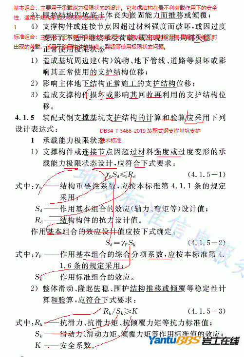

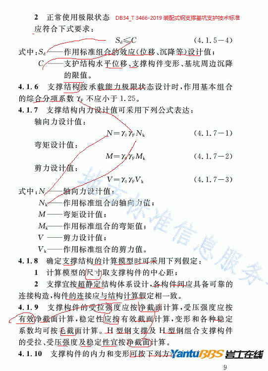

简单的说吧,标准组合就是分项系数为1.0时的恒,活荷载相加,基本组合就是系数大于1时的恒,活荷载相加,所以基本组合的值比标准组合要大,在结构计算时有时是要求采用标淮组合,有时是需要采用基本组合,具体的分项系数大小,荷载规范有详细的说明.什么时候采用标准组合,什么时候采用基本组合,各规范也有相关的说明.比如:计算柱下独立基础时,计算基础面积按标准组合,计算配筋及冲切高度按基本组合. fB1JU1
h ttps://zhidao.baidu.com/question/1842242709824378700.html 9Vzk:zOT
基本组合与标准组合区别 ;&W N%L*
htt ps://wenku.baidu.com/view/aeb3fa5b01768e9951e79b89680203d8ce2f6ab7.html?fr=aladdin664466&ind=1&aigcsid=0&qtype=0&lcid=1&queryKey=%E5%9F%BA%E6%9C%AC%E7%BB%84%E5%90%88%E5%92%8C%E6%A0%87%E5%87%86%E7%BB%84%E5%90%88%E7%9A%84%E5%8C%BA%E5%88%AB&verifyType=0&_wkts_=1736139165242&bdQuery=%E5%9F%BA%E6%9C%AC%E7%BB%84%E5%90%88%E5%92%8C%E6%A0%87%E5%87%86%E7%BB%84%E5%90%88%E7%9A%84%E5%8C%BA%E5%88%AB&needWelcomeRecommand=1 }n 6BI}n
htt ps://aistudy.baidu.com/site/wjzsorv8/8cd47d9a-7797-42f3-9306-b902ded71161?qaId=3494279&categoryLv1=%E6%95%99%E8%82%B2%E5%9F%B9%E8%AE%AD&efs=1&ch=54&srcid=10014&source=natural&category=%E5%85%B6%E4%BB%96&eduFrom=136&botSourceType=46 }tft@,dIC
标准值是材料或产品在特定条件下应达到的基本性能指标,代表理想状态;设计值则是在标准值基础上,考虑实际应用中的不确定性因素而设定的更为bao守的 dmP*2
标准值‌是指在特定条件下某个指标的理论或规定数值,通常基于相关的标准、规范或法律要求确定,代表在正常运行或使用条件下应该达到的数值。标准值用于设计和制造阶段,作为设计和实现的指导依据。例如,混凝土的标准值是通过大量试样实验得出的,通常以95%的bao证率划定一个基准线‌12。 o80pmy7@
‌设计值‌则是在标准值的基础上,考虑了安全储备和实际需求后确定的数值。设计值用于实际设计和施工中,确bao结构的安全性和功能性。设计值通常是通过将标准值除以一个安全储备系数来计算,以确bao在设计过程中留有足够的安全余地‌12。 zN].W\("\

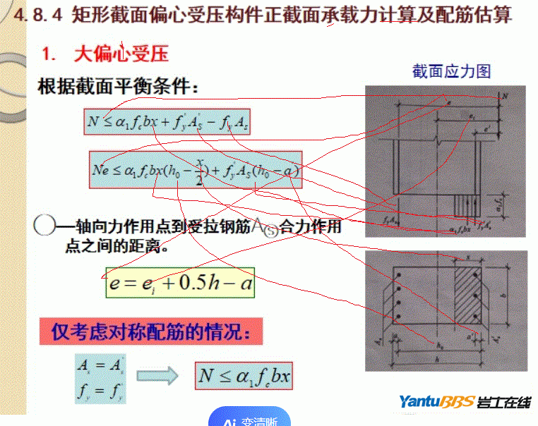

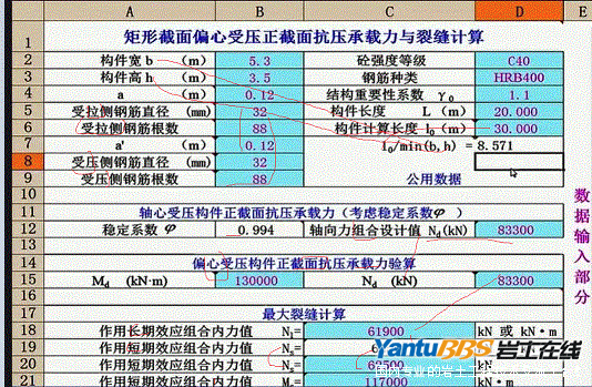

偏心受压构件计算 c?q#?K aF
h ttps://wenku.baidu.com/view/d3f407b764ec102de2bd960590c69ec3d4bbdb7b.html?_wkts_=1736160415273&bdQuery=%E5%81%8F%E5%BF%83%E5%8F%97%E5%8E%8B%E6%9E%84%E4%BB%B6%E8%AE%A1%E7%AE%97 O,^,G<`
偏心受压构件计算方法 s<<vHzm
h ttps://wenku.baidu.com/view/3543e3ca487302768e9951e79b89680202d86b2a.html?_wkts_=1736160460074&bdQuery=%E5%81%8F%E5%BF%83%E5%8F%97%E5%8E%8B%E6%9E%84%E4%BB%B6%E8%AE%A1%E7%AE%97 >IoOCQQ*

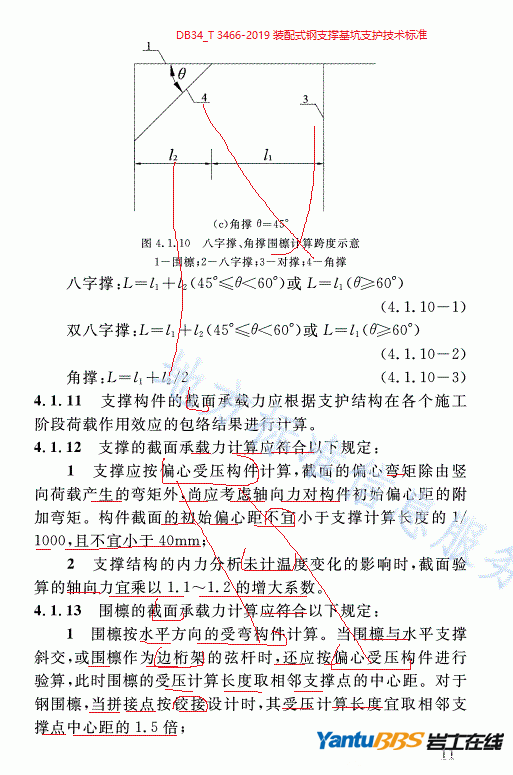

构件承受的压力作用点与构件的轴心偏离,使构件产生既受压又受弯时即 为偏心受压构件(亦称压弯构件)。常见于屋架的上弦杆、框架结构柱,砖墙及砖垛等。 g{a_{P
ht tps://baike.baidu.com/item/%E5%81%8F%E5%BF%83%E5%8F%97%E5%8E%8B%E6%9E%84%E4%BB%B6/6584151 s6KZV@1

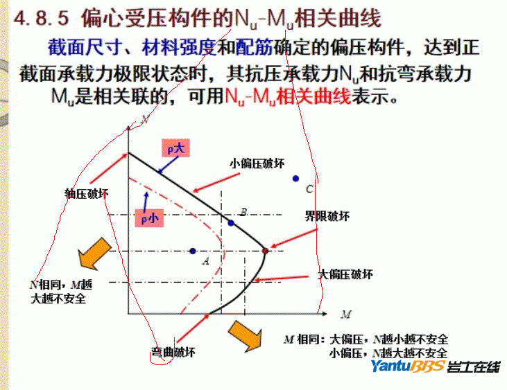

偏心受压梁的破坏模式主要有三种,包括弯曲破坏、剪切破坏和压弯破坏。 4'_uN$${$

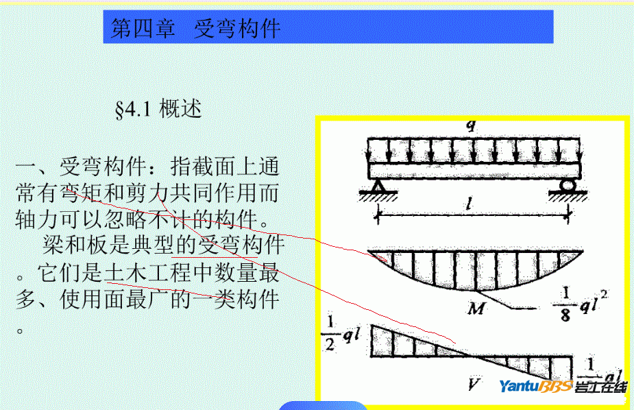

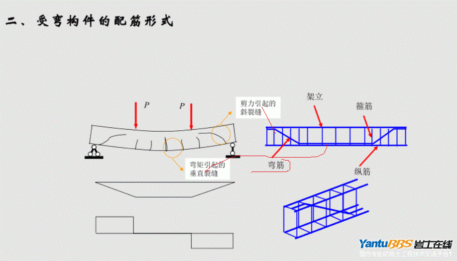

受弯构件,指截面上通常有弯矩和剪力共同作用而轴力忽略不计的构件,土木工程专业术语。 *4+;E y
h ttps://baike.baidu.com/item/%E5%8F%97%E5%BC%AF%E6%9E%84%E4%BB%B6/5771512 !&19%C4

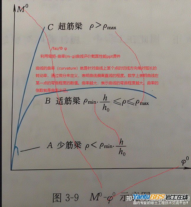

利用弯矩-曲率(m-φ)曲线评价截面性能ppt课件 HiVF<tN
h ttps://www.docin.com/p-2745012088.html ywCE2N<-V?
不同配筋组合对钢筋混凝土梁M-φ曲线的影响   hv7!x=?8
ht tps://wenku.baidu.com/view/46e88dcf740bf78a6529647d27284b73f3423650.html?_wkts_=1736161763390&bdQuery=M-%CE%A6 +mV4Ty
‌曲率‌是一个描述曲线或曲面在某一点上弯曲程度的几何量。对于平面曲线,曲率定义为曲线在某一点的切线方向角对弧长的转动率,可以通过微分来计算。曲率越大,表示曲线的弯曲程度越大。曲率的倒数就是曲率半径。‌ G|X1c}zAL
