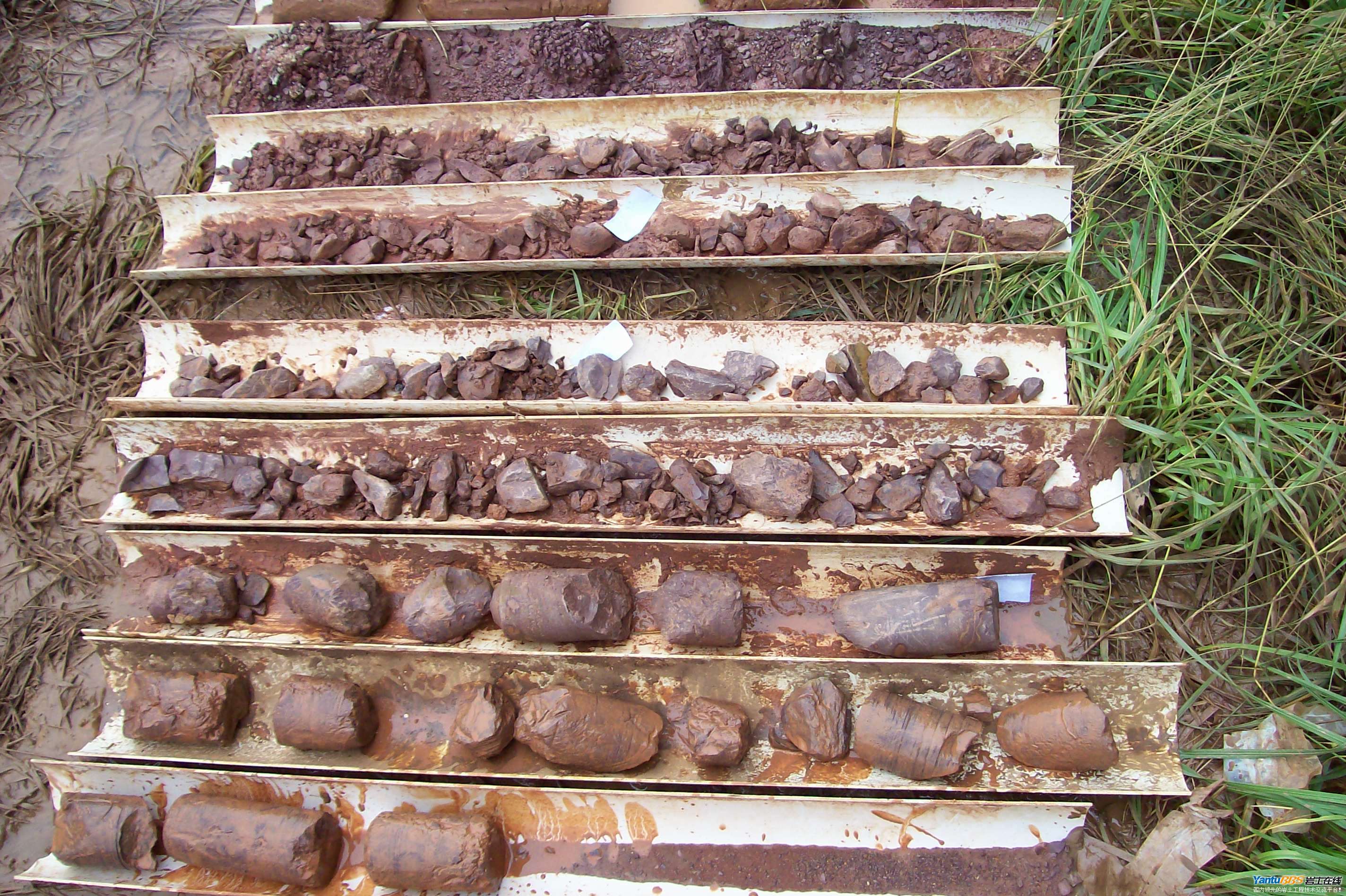

       楼主对风化的认知颇有见地!判别岩体风化的目的是为工程服务,应进行岩体的风化分带,而不能单从岩块的风化特征进行分带。坚硬的块状或厚层状岩体往往是裂隙式风化,沿裂隙风化程度深些,而岩块可能较新鲜。因此,本人赞同楼主“综合判定”的说法。值得注意的是,露头或开挖后判别,往往容易判定,但如果此类岩层中进行钻探,取出的岩心大多是新鲜的岩块,如果但从岩心判断则可能误判。 KDTDJ8
    至于软硬互层岩体风化的判定,由于软岩和硬岩的抗风化能力不同,宜各判定各的,工程设计中遇到那层就论那层的性质。硬是拉到一起,以那个为准都不好说。岩体的风化分带较适用于块状岩体或巨厚层的硬质岩,对有些岩类则意义不大,如楼主提到的页岩,《岩土工程勘察规范》就提到泥岩或半成岩可不判定风化。楼主说的可能是泥质页岩,有些页岩的新鲜岩石完整性还是很好,钻孔岩心可成柱状。因此,楼主“风化带是一个‘带’,是一个整体,因此应该以软质岩石的风化程度作为风化带划分的标准。"的说法应结合实际情况而论,就楼主所发图片而言,这么做是正确的,但如果软岩和硬岩的单层厚度较大时,就应该分开判别。

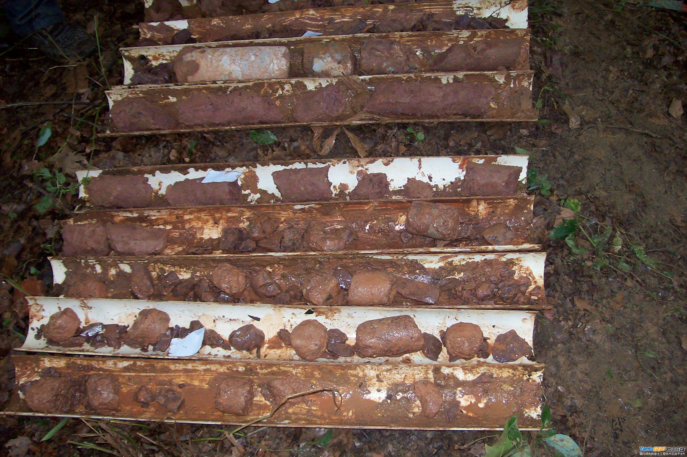

规范上查得“中风化:结构部分破坏,沿节理面有次生矿物,有风化裂隙发育,岩体被切割成岩块。强风化:结构大部分破坏,矿物成分显著变化,风化裂隙发育,岩体破碎。”表明判别风化程度应从岩块结构破坏程度和岩体破碎程度两个方面综合考虑。 -pb&-@Hul
现在有一个工民建项目,33层的公寓楼,取出岩芯显示,20多米以下到了基岩层,上部为泥质粉砂岩,下部为砾岩,十几米的基岩岩芯均非常破碎,但是两种的岩块均较新鲜,强度较高,请教各位专家和高人: WMuD}s
1、在工程上,这种情况下应该如何划分岩层的风化程度? 3`V1XE.;
2、这样的岩层是否满足桩基持力层的要求? D&:yMp(
3、工程价格接得很低,不允许继续往下钻了。由于无法取得完整岩芯,室内饱和抗压强度试验无法做,可通过什么测试方法帮助获得岩层的桩端承载力特征值? 2 h|e
K`KLC.j
一截20公分的中风化砾岩下部又出现了全风化的泥质粉砂岩 e 9$C#D> D
z4U9n'{
是否从此照片的第2排就开始定为中风化,还是从倒数第3排定为中风化? NY B[Zyp
