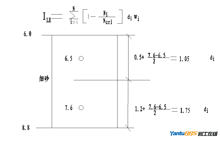

只看该作者 88楼 发表于: 2011-05-26
JOBhx)E
砂土液化问题wi如何求?
