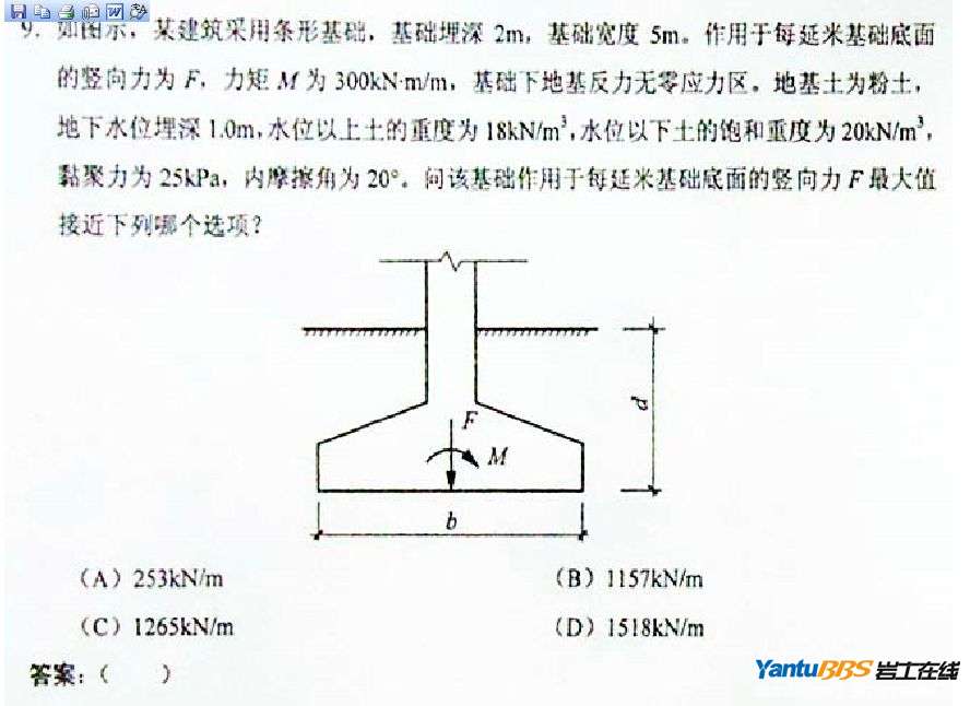

这道题是有问题的,主要还是偏心距前后不能同意,要是在计算承载力后不考虑这个偏心距的限制条件是可以做的,如果考虑则产生矛盾,这是我的观点,先把题上传,有新的观点请及时提出。

看来是没有人回应呀,自己顶一下
