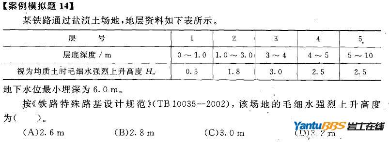

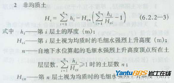

《铁路特殊路基设计规范》6.2.2条,关于计算非均质土时的毛细水强烈上升高度,
实在看不明白,做的例题也不明白,哪位仁兄能帮忙给讲解下啊?

我看了下条文,现在明白了。

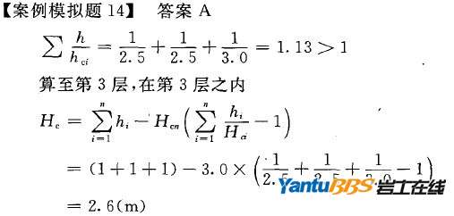

答案没错。
