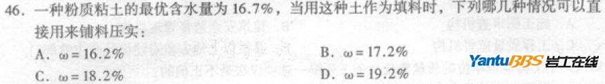

请教大家一道题目,关于最优含水率的
只看该作者 1楼 发表于: 2010-07-16
应该选择ABC。

多项选择题吗?根据基础规范表6.3.4,控制含水量为w+-2(%),顾选A,B,C

选A,B,C 。

谢谢大家,答案是ABC

根据地基基础规范表6.3.4,控制含水量为wop+-2(%),选A,B,C
