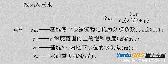

请问谁了解这个公式?
在那里有这个公式的解释啊?
我看不明白,请大家指教
特别是分母中括号里的内容,为什么要/2呢?

只看该作者 1楼 发表于: 2010-07-17
如果哪位有这个公式的示意图,请发给上来,谢谢了!

只看该作者 3楼 发表于: 2010-07-17
我在 注册岩土工程师专业考试辅导指南 中第681页看到的,书里说是,建筑基坑工程技术规范中的,不是基坑支护规范,我没有那个规范

只看该作者 4楼 发表于: 2010-07-17
估计是个经验公式,如果不除以2就是常规的公式,因为水头差在渗透中会损失,除以2就是一种经验的折减。为什么除以2,这个公式估计应该有一些适用的前提条件。

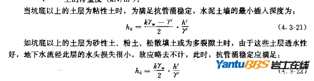

只看该作者 6楼 发表于: 2010-07-18
5楼引用的资料,为什么说是管涌呢?不知道是那本书上的?

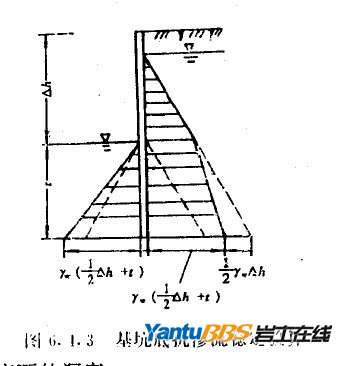

只看该作者 7楼 发表于: 2010-07-19
这个是规范里对应这个公式的示意图

只看该作者 8楼 发表于: 2010-07-19
如果把楼主的公式稍加整理,就会发现:分子是饱和重度,分母是水的重度*2
而临界水力梯度是浮重度与水重度的比值
楼主的公式,分子用的饱和重度,而按一般理论,分子是水的重度
也就是说楼主的公式用的是饱和重度,而按一般理论分子是用浮重度的
