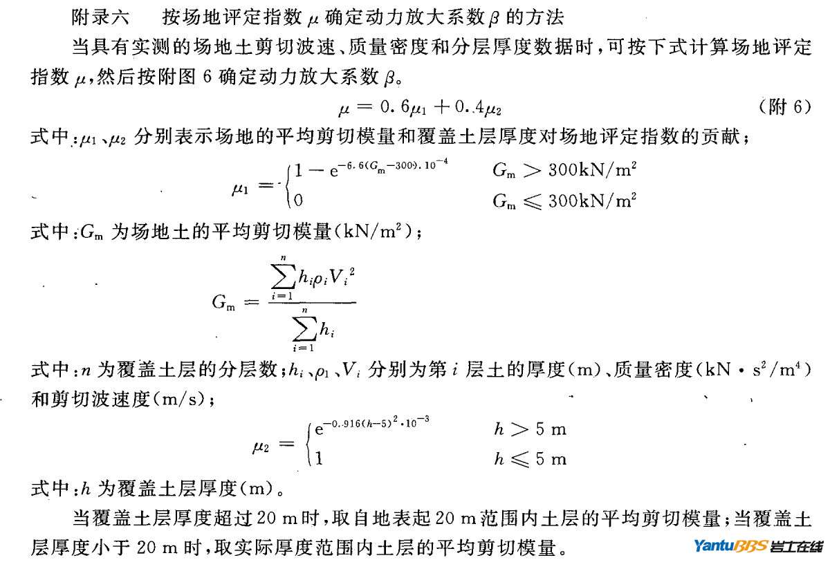

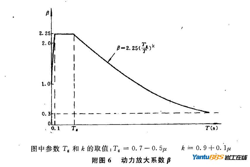

由于买的是规范缩阴本,公路抗震规范附录六中的两个公式看不清楚,请好心人贴一下

我来贴上来吧

还有一个附图
