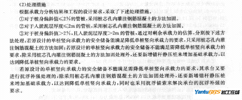

1. 由于桩周土的运动而形成桩的偏斜与弯曲,竖向承载力会明显降低,可以用各种方法计算其剩余承载力,然后作增桩补强方案。 $tvGS6p>
2. 关于被动缺陷桩的单桩承载力分析,可以参考史佩栋主编《桩基工程手册》(岩土工程丛书之8,人民交通出版社,2008)第四十四章被动缺陷桩的分析与计算。 bDd$79@m
该书对桩倾斜影响,论述不多,主要涉及内容如下: LX A1rgUWT
分为桩倾斜2%以内处理方式是管桩内填实混凝土,原因是增加桩的刚度!为什么这么做,交待不清楚!? DF D5">g@
第二:对于桩倾斜度大于2%桩,降低桩承载力值使用,但是怎么进行降低使用,可操作性的方法没有交待,请知道者告知! jRIjFn|~{Y

管桩倾斜度大于2%时,只有采取补桩方式了

桩倾斜度超过规范允许偏差阈值就需要启动核查处理,核 心判定逻辑是:施工过程中超过0.5%必须立即停工纠偏,成桩验收后超过1%必须开展专项检测评估,根据缺陷程度确定处理方案。 fKHE;A*>%
📏 不同桩型的规范允许阈值 @%hCAm
这是国标明确的法定控制边界: .&1C:>
施工过程中:所有桩型的首节桩插入时,垂直度偏差不得超过0.5%,一旦超过必须立即停止沉桩/钻孔,分析原因纠偏后才能继续施工,严禁强行压入或钻进。 c)}2K0
成桩验收后:预制管桩、泥浆护壁灌注桩、长螺旋基础桩的垂直度允许偏差统一为1%,超过该值即判定为不合格桩,必须进行专项处理。 #aar9
特殊桩型:基坑内支撑立柱桩的垂直度要求更严,允许偏差仅为0.5%,超过就会影响上部钢结构的安装精度和受力安全。 0:=ZkEEeU
⚠️ 不同倾斜程度的处理原则 l>6@:nq|R
表格 x[(?#
倾斜率区间    处理要求 ,+`HQdq
≤0.5%    完全合格,无需任何处理 rY0u|8.5Q
0.5%~1%    属于验收合格边缘,需补充低应变检测确认桩身完整,重点复核桩身竖向承载力折减情况 -F\qnsZ2
1%~2%    必须先做低应变+钻芯检测,确认桩身无断裂缺陷后,可通过桩芯灌芯、设置应力释放孔后顶推纠偏的方式处理,处理后重新检测验证承载力 %0,-.(h
>2%    大概率伴随桩身断裂、接头脱开等严重缺陷,常规纠偏已无法恢复受力性能,原则上必须作废桩处理,补打新桩 HN6}R|IH
🔍 关键注意事项 El- ? %
软土地区基坑开挖后,土体侧向挤压导致的桩倾斜最常见,这类桩即使倾斜率在1%~2%之间,也不能直接判定合格,必须确认桩身没有出现横向断裂,否则会留下极大的沉降安全隐 患。 e5?PkFV^a1
当桩尖进入硬持力层后,绝对不能用移动桩机机架的方式强行纠偏,否则会直接把桩身掰断,造成不可挽回的质量事故。
