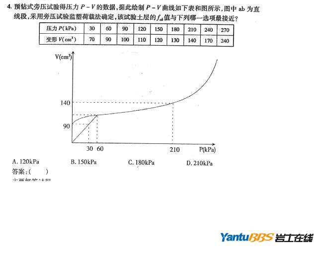

按照工程地质手册确定的p0和按照港口勘察规范确定的是不同的,应该用哪一个计算那?08年的真题中, 第四个题目,如图:

210-30=180KPA,选择答案C。

我看了规范和手册,图和公式基本一样。只是手册的图分上下两部分,而上部的图有一条曲线就和港口规范的一样。准确的数据应该在150和180之间,但我觉得更接近150,因为直线度段很缓,其延长线焦点接近60对应的点。

晕,这个图跟表不一致,根据表分析,应该接近180

这个图跟规范和手册都有些不一样,看不懂。延长到90那根曲线什么意思?

楼主的图是错的,我选B。

工程地质手册确定的p0和按照港口勘察规范确定的是完全相同的。你再好好理解下。答案210-30=180KPA

我想此题的关键所在,也是楼主的疑问.就是PO取值有两种方法:一种就是工程地质手册的方法,另一种是直接将直线段的起点对应的作为P0值.

图形不太标准!
