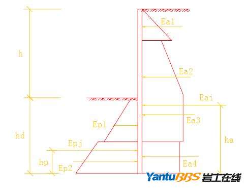

在计算基坑的侧向土压力的时候,基坑外侧作用在支挡结构上的力,在基坑底部以下采用的是矩形荷载?这是为什么呢?这个矩形荷载比主动土压力还小,难道会出现这种情况?

最好把算例摆出来,好具体分析

Ea3是矩形,出于什么考虑

陈轮老师在论坛里解答过~~可以看下
http://www.yantubbs.com/read.php?tid=73322&keyword=%BB%F9%BF%D3
