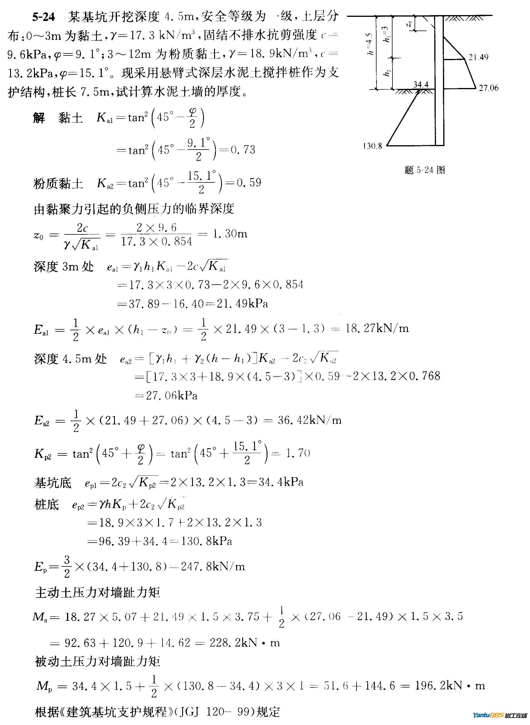

刘兴录在计算3m时只计算上层土的主动土压力是21.49kPa,是不是还应该计算3m粉质粘土的土压力ea1下=17.3*3*0.59-2*13.2*0.59^0.5=10.3kPa呢,然后再接着算以下内容。

只看该作者 1楼 发表于: 2010-07-21
回 楼主(qwy7120) 的帖子
楼主说的对.刘书基坑部分错得一蹋糊凃.

只看该作者 2楼 发表于: 2010-07-21
我也同意楼主的计算

只看该作者 3楼 发表于: 2012-09-06
误人子弟啊

只看该作者 4楼 发表于: 2012-09-06
今年新版的还是有错误
