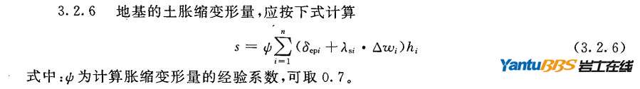

到底是涨还是缩。涨和缩应该是相反的,为什么合起来一起计算呢?

水的吸收和蒸发决定了土的膨胀和收缩。

实际上是考虑膨胀土吸水膨胀和失水收缩这两种极端情况下发生的变形总和

今天考的是收缩,因为含水量大于1.2倍塑性含水量
