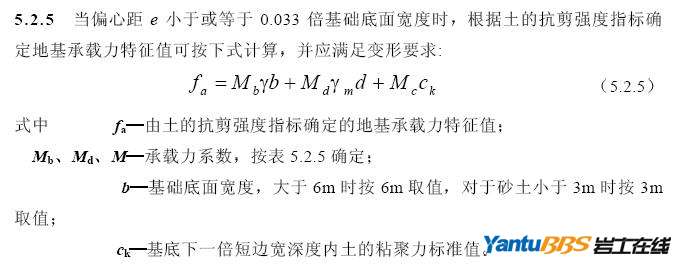

对于粘性土,这个b是怎么取值呢,按实际尺寸,还是直接取为0,请高手指点

大于6米取6米
小于6米取实宽

b为基础底面宽度,大于6m时按照6m取值,小于6m时取实际宽度。

要追究这个问题,就要想到另外一个公式,也就是承载力设计值的计算公式,如果能联系起来的话,可以认为粘土也应取3.因为承载力计算公式中有一个修正项b-3.如果仅仅用于比较承载力特征值,个人认为采用3是没有疑问的.如果是按实际工况计算承载力,则是另当别论,甚至于连抗剪强度因为不同试验方法引起的取值差异也要考虑在内

b是基础宽度,对黏性土小于6m时按实际尺寸取
